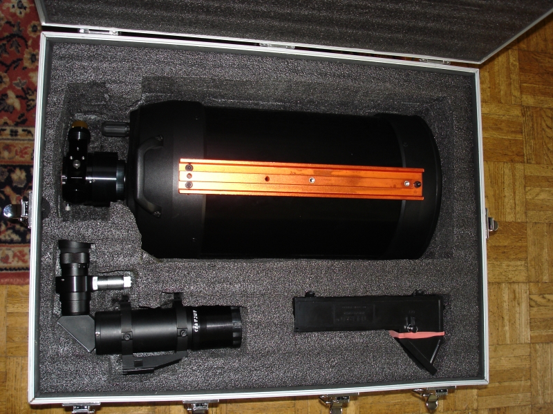

Un autre exemple, environ 10€ de matériel, barre aluminium et une poignée de tiroir achetés dans une bricaillerie + un peu de limage et perçage.
[ATTACH]13997[/ATTACH]
[ATTACH]13998[/ATTACH]
[ATTACH]13999[/ATTACH]
[ATTACH]14000[/ATTACH]
