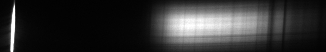

La toute première cible était justement Jupiter. J'ai fait juste une acquisition.
Ci joint un crop de l'image brute. On voit assez nettement la bande correspondant au méthane.

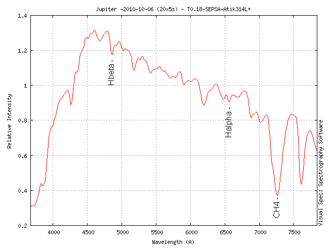

Bonsoir TDO,
J'ai refait Jupiter hier soir. Le spectre est quand meme moins bruité qu'avec une seule pose!! Etalonnage avec une lampe neon et identification de quelques raies. La fente fait environ 30 microns.
Eric
Salut
C'est superbe ce spectre avec en autre la deuxième raie du méthane vers 6200

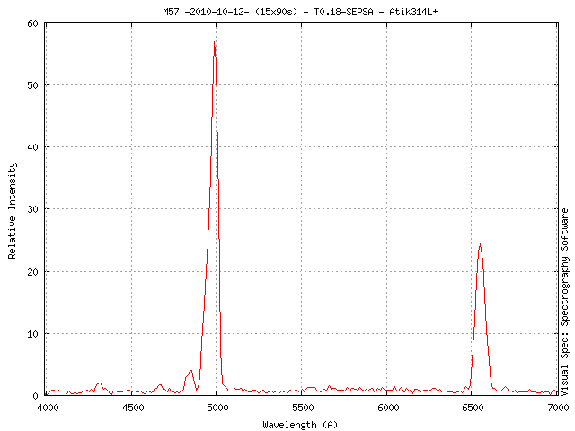

Je me suis donc tourné vers un autre objet ayant un diamètre apparent qui lui "bouge" moins vite: M57 (cf profil ci joint).
On notera les raies habituelles de cette nébuleuse :Hbeta 4861A, OIII 4959A et 5007A (qui en fait ne forme qu'une seule raie compte tenu de la résolution (12A/pix) et Halpha 6563A.
