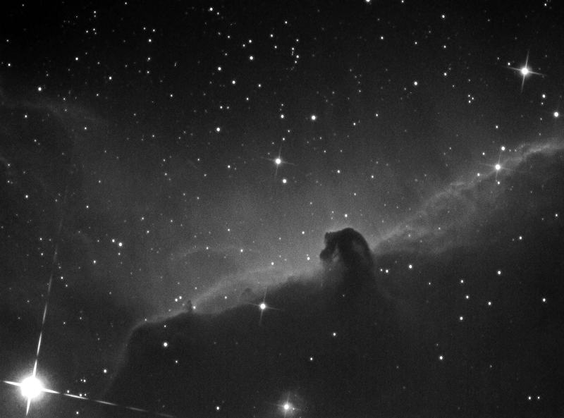

vu le peu de poses effectué sur ce dada j'eviterait de me la peter:be:
j'ai fait ca un peu a l'arrache en fin de nuit dimanche matin. le ciel n'etait pas mauvais pourtant, pas d'humidité envahissante et en plus il faisait doux. seulement, le guidage a decidé tout d'un coup a faire des siennes sans que je sache trop pourquoi.
enfin bon voila la chose.
registration IRIS et traitement Tochop
11 DARKS
7 FLATS
25 OFFSET
d'abord une tite brute qui m'a fait regretter de ne pas avoir pu faire mieux.
l'image
voili voulou
amicalement
Loulou
80ED sur heq5 goto, guidage starschoot autoguider sur orion 80/400+phdguiding.
ATIK 314L+& filtre halpha
salut loulou il est pas mal ton dada,moi part contre visiblement ma cam était pas dans le bon sens,part contre ta plein de petite trait noir ça vient d'où, des pixel morts.
amicalement lionel
amicalement lionel
je croit vien que JP a raison : des darks un peu m....ique. en fait j'ai piqué dans ma bibliotheque, pas la meme temperature. et vu l'heure tardive j'ai pa eu le courage.:be:
Je n'avais jamais vu cette planète
elle est jolie
tu sais que find_hot remplace avantageusement des darks défectueux?
bonne continuation
si c'est comme moi, ce soir c'est dodo, pas dada:D
elle est jolie
bonne continuation
bin moi aussi c'est dodo. quand a la commande find_hot je la connaissait mais j'en avait tout simplement oublié la sintaxe; au bout de 3 fois ca m'a saoulé:be:
et y dit quoi la Lucien? 14O?? kmh; le vent?
houlaaaaaaaaaa acrochons nous a nos bretelles gerard:D
ceci dit je vais faire un effort reprendre IRIS.. et mais find_hot combien? au pif?:be:
je va revenir avec une image toute neuve. quand au bruit, bin ya pas beaucoup de poses. haaaaaa si j'en avait eu 18....
a+
amicalement
Loulou
HEU.............. j'ai un souci avec la commande : quoique je mette il me repond : nombre de pixels chaud limité a 2000

tu es toujours aussi serviable Eric mais :
stat=chinois
Moyenne+(16 fois sigma) encore pire.
je les prend ou ces valeur?:be:
bon ben j'ai tout repris avec un fichier cosmetique et j'ai empilé en sigma cliping.
coeficient sigma 5 et 3 en nombre d'iteration.
le traitement a supprimé de la dynamique je trouve (?)
Le probléme vient des darks bien entendu, mais surtout de la flexion importante qui crée la trame et l'alignement des points chauds et froids.
C'est bien de traiter une image aprés coup, mais la bonne méthode serait peut être de résoudre le probléme à sa base ?
OUI tu as raison : il n'y a pas que les darks, le poid de la camera et de la roue a filtre doit induire une flexion du au desequilibre qui n'existait pas avec l'APN. je pense alourdir l'avant de la lulu pour ameliorer ca; ou alors l'avancer un peu dans les colliers.
merci Lucien c'est bien ca : j'ai mis 150 et ca a ete.
amicalement
Loulou

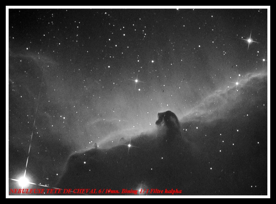

Invité Scopy
Voilà le canasson ;) ... ça sent l'hiver !!
Je préfère ta deuxième version :) !
toute modestie mis a part moi aussi. d'ailleurs je vais reprendre toute mes images faites avec la CCD et les repasser a la moulinette IRIS avec tout les tuyaux que m'on donnés les copains ces derniers jour?
