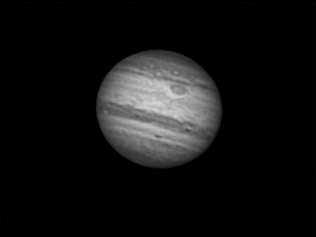

En cherchant la comète, je suis tombé sur Jupiter. (C'est juste le fait que j'étais dehors).
Voici le résultat :
jupiter0007_20101006_233534_ST300_WSL1_1G_WV122_331_10_10_10_10_CB100_0_GA100-PSP.jpg
Image de Jupiter prise le 6 octobre 2010 à 21h35 TU
Prise au C8 + barlow x2 (6 m de focale)
Toucam Pro + filtre IR/UV cut
Prise à 10 im/s
Luminosité : 50%
Contraste : 51%
Saturation : 50%
Gamma : 0%
Obtu. (nonSC): 1/25
Gain : 30%
Compositage de 300 images sur 600 sous Registax, ondelettes, RVB align
Modifié par astrotophe
Bonjour astrotophe et tous les autres ! Très belle Jupiter que tu nous montres là, elle fourmille de détails, bravo. Je ne suis pas un spécialiste, mais j'aurais une seule critique, d'ordre esthétique : elle est très (trop) verte. D'où vient cette couleur ?
Merci pour ces remarques. J'ai toujours des problèmes avec les couleurs. Même avec le white d'Iris, un coup trop bleu, trop rouge ou trop vert. Le problème, c'est que je ne trouve jamais le bon endroit.
Effectivement, je fait souvent des traitements trop lourd même si cette fois ci, j'ai relativement été doux.

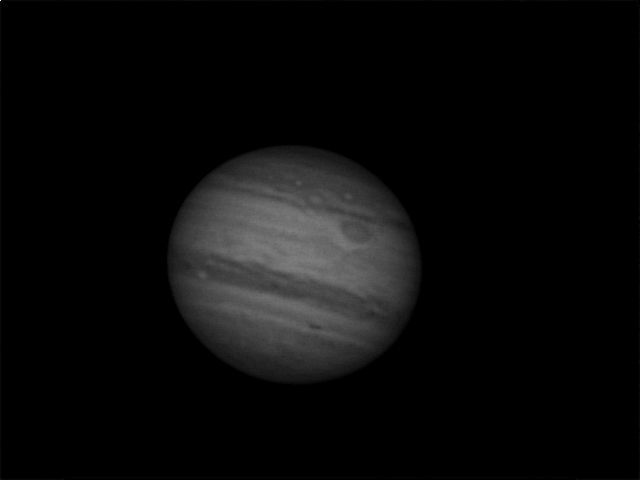

Voici l'image que j'avais sorti ce matin en traitant moins (je l'ai passé en noir et blanc)
J'avais fait des temps de pose plus court avec plus de gain mais il y avait moins de détails. Voici la meilleure :
Invité Scopy
Pleine de détails cette Jupi ! Bravo Tophe :) !
J'aime beaucoup la version corrigée d'Olivier !
J'adore cette phrase :D !!
tiens c'est étonnant,en fait je ne me suis pas pris la tête,j'ai tracé un bon gros carré (enfin pas trop gros quand même :be:) à côté de la GTR et j'ai appliqué la fonction white,rien de plus ;)
Merci.
Et dire que j'essaie à chaque fois de ne pas faire un carré qui chevauche autre chose et donc il se retrouve trop petit. Je vais essayer ce soir ta technique.
