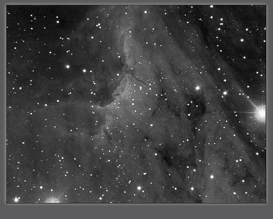

bonjours,a tous et toutes,la derniere fois j'avais oublier de refroidir ma cam,mais j'ai pas oublier et j'ai fait plein de pose,donc voila c'est réparer .
détaille de limage:
39 x 2 minutes
11 dark
11 offset
9 flat
acisition sous maximdl,pretraitement iris,finalisation photoshop
ic5070 se trouve dans la constellation du cygne ou regorge un nombre assez grand de nébuleuse a voir.
Amicalement lionel

Salut
Rassures moi,ton image n'est pas faite avec un ha?le signal est là,un peu de bruit,
mais agréable à regarder.Avec un HA,si ce n'est pas ton cas,çà devrait mieux le faire
peut-être.Tes étoiles sont un peu étirées dans le sens horizontal.
Jean-Pierre
salut JP,non se n'est pas du Ha,mais j'ai traiter l'image peut être trop a la vas vite,alors je suis en train de la refaire,oui j'ai eu une dérive et je ne sais pas pourquoi car d'habitude sa me le fait pas,mais je rencontre un problème met étoiles sont trop blanches.
amicalement lionel

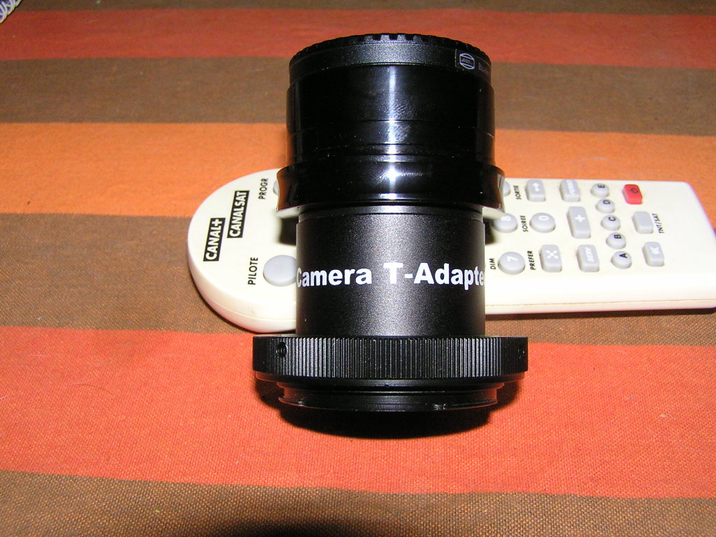

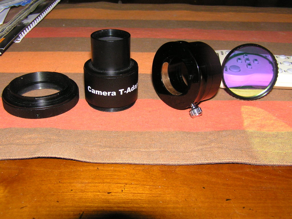

je viens d'acheté le filtre uhc-s,une question,tu est obligé de mettre le renvoie coudé pour mettre ce filtre en 50.8 ,il se visse sur le renvoie,si j'ai bien compris.
merci
co26
non tu le met directement sur l'adaptateur de ton apn et n'utilise pas de renvoie coude c'est pas bon pour faire de la photo.
lionel

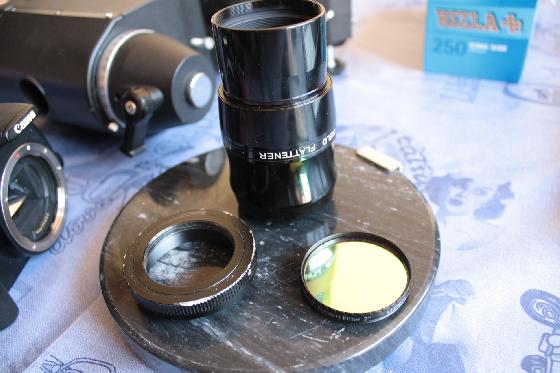

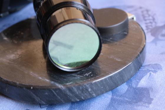

oui c'est cela a une chose près je ne comprend pas ton po et en 50,8 alors pourquoi avoir pris un adaptateur T en 31,75 tu aurais du le prendre en 50,8 et visser simplement ton filtre dessus tient comme les photos du mien monter sur mon correcteur de champ tu vois qu'il est au format 50,8 ou 2
Lionel
ps sa vas marcher mais bonjours le vignetage
parce que avant j'avais mon 150/750 avec un po en 31.75,faut que je trouve une bague en 50.8
a OK,d'accort je comprend maintenant,bien oui mais juste le tube T en 50,8 et ensuite tu le visse sur ta bague de l'apn

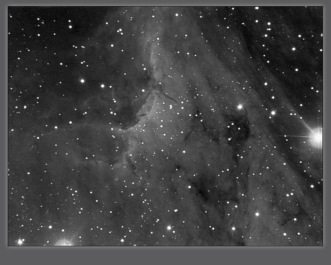

salut Lionel
ha ben voila je te l'avait bien dit que tu l'aurait ce Pelicant!!
bravo c'est une tres belle image pleine de finesse et de profondeur. bravo
amicalement
LouLOu
salut loulou merci pour la photo,mais je trouve la map perceptible et le rendue pas assez net,mais c'est en forgeant que l'on devient forgeron sa va venir.
Amicalement lionel
çà va beaucoup ;) mieux avec le Peltier.Hier j'ai fait la même boulette sur " couche R heureusement je m'en suis rendu compte de suite mais au traitement çà ne pardonne pas j'ai du les virer .
