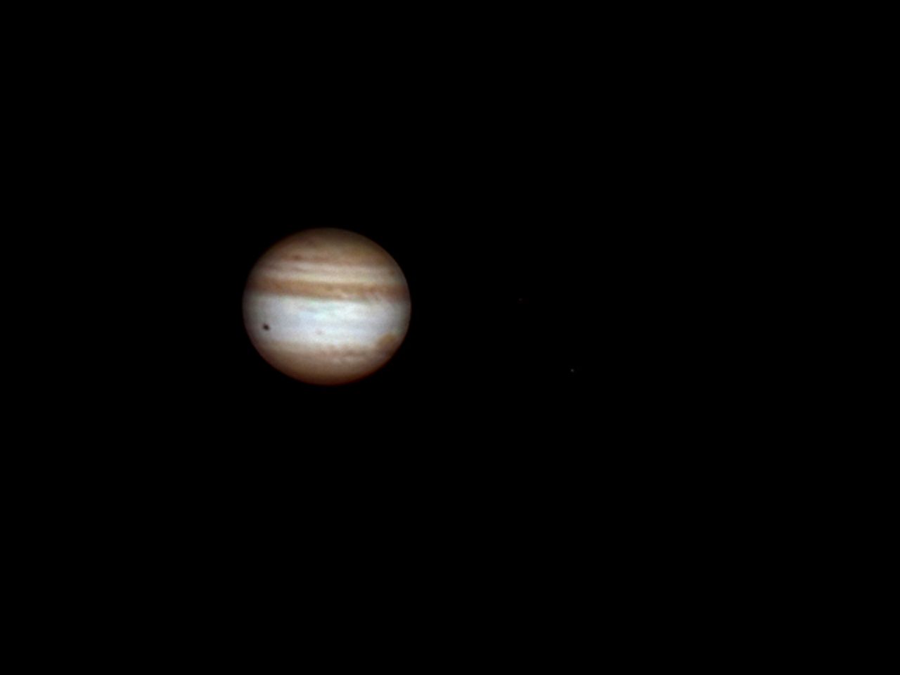

j'ai de gros problèmes pour traiter Jupiter.
Je la fais au 254/1200 Powermate Televue X2 Toucam proII et filtre IR/UV.
Voilà ce que ça donne. Pour moi c'est un de mes meilleurs resultats. Je ne sais pas si ça viens de mon matos, de ma collim, de mon traitement ou tout réunis..
Si quelqu'un peu me donner des conseils...
Tu pourrais poster un exemple d'image brute ?
Bon, déjà, je pense que tu as un pb d'échantillonage, 2400 de focale pour un télescope
de 250 mm c'est très peu, tu va perdre de l'information.
Je n'ai pas les caractéristiques de la ToUcam, mais je pense qu'une focale de l'ordre de 5m (au moins ?) serait plus adaptée.
Elle a l'air pas mal cette image brute. Tu fais des films de combien d'images ?
Essaye de décrire un peu plus ta méthodologie pour acquérir / traiter tes images ?
acquisition de 90 seconde à 15im/s.
Je fais un traitement auto sous Prism7. C'est avec ça que j'obtiens de meilleurs résultats. Sur 1300 images environ, je garde à peu près la moitié. Après j'applique un masque flou sous Iris (les ondelettes me donnent un traitement trop "dur") puis avec Toshop, un petit réglage des niveaux et du contraste.
L'image issue d'une simple addition sOus Prism7:
Pas dur, le problème c'est que tu surexposes lors de la capture : si tu regardes l'histogramme de ta brute, tu te rendras compte que tu satures à 255.
Du coup, pour y remédier il suffit d'exposer un peu moins : baisse le gain ou la durée d'exposition...et hop c'est in the pocket!
hum peut etre, mais vu comme ça ça parait pas totalement évident que les brutes sont cramées. J'ai plutot l'impression que le traitement d'images est trop violent.
Si tu peut poster ton film quelque part (genre dl.free.fr ou autre ?) je veut bien essayer
un petit traitement dessus histoire de voir.
Poster le film va être difficile. Le fichier fait 600Mo et j'ai une vitesse de connection trop faible (j'ai essayé, mais il me faut plus de 6h pour la poster entièrement sur dl.free).
Par contre si tu veux tu peux essayer de traiter la dernière photo que j'ai posté. Il s'agit d'un simple addition de 900 images avec Prism7.
Le soucis c'est que c'est un .jpg, donc le traitement fait ressortir les artéfacts de compression du jpg.
Si tu as l'image dans un format non compressé, tu peut me l'envoyer par mail :
rwittemb à yahoo point fr
Je lui ai fait un petit passage aux ondelettes sous registax.
Ca tend à prouver que ton traitement initial était trop lourd, as-tu déjà essayé
de traiter tes films sous registax ?
Paramètres du traitement :
Ondelettes en mode dyadic.
Ondelettes couche 2 : 50,9
Ondelettes couche 3 : 2,4
Ton image a l'air assez fine, tu gagnerais vraiment à allonger la focale de
ton instrument.
Rénald
PS : désolé, je ne sais pas insérer une image autrement qu'en miniature.
En voilà une autre. Cette fois j'ai baissé un peu le gain et j'ai appliqué quelques ondelettes avec Registax.
J'ai appliqué un peu moins d'ondelette que sur la tienne sous registax. Mais j'ai augmenté la saturation pour faire ressortir les couleurs.
