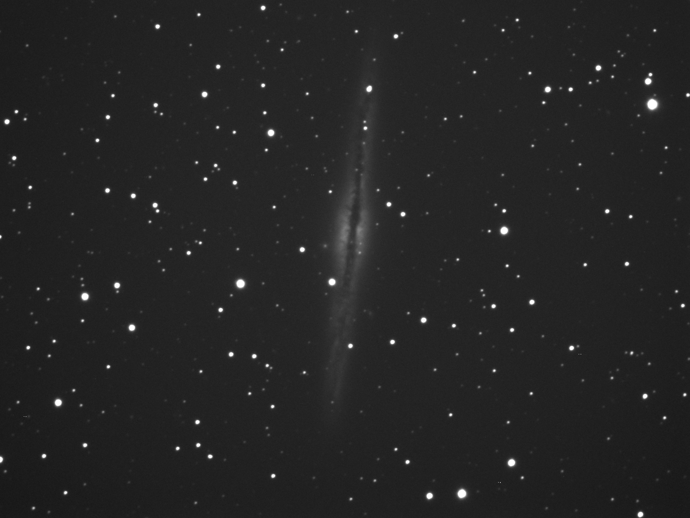

Voilà ma petite ngc891, rien de transcendant en comparaison de christiand et papilain, je pense avoir un problème de FWHM soit liée au guidage soit à la colim, je cherche...
14x 5min en L à F/6.3

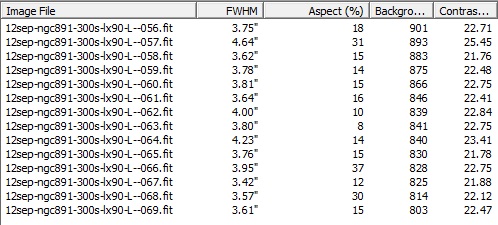

Voici ma FWHM, qu'en pensez vous?

Bonjour;
Non, la FWHM n'est pas en cause dans ton image, du moins pour le rendu général de ton image qui manque de "peps";
Je pense que tu devrais travailler un peu plus les courbes et les niveaux: pour cela dans photoshop, commence par la fonction courbes, et essaie d'éclaircir d'abord les zones sombres, sans trop éclaircir les étoiles; pour cela mets un point de blocage sur le haut de ta diagonale, vers le quart supérieur, puis tire vers le haut en direction de la gauche la partie basse de ta diagonale; de cette façon tu vas eclaircir ton fond de ciel sans augmenter le diametre de tes étoiles; bien sur tu devras ajuster tes niveaux ensuite, puis refaire l'opération précédente, et ainsi de suite;
au final tu devrais obtenir un fond moins noir et une galaxie plus lumineuse;
tu peux aussi selectionner uniquement ta galaxie au lasso, lui appliquer un contour progressif de ....(, 10 pixels, ?) et de jouer avec courbes et niveaux uniquement sur cette partie de l'image;
Remets nous cette image après travaux!!!!
Alain.
Alain.
Salut ,
elle est vraiment pas mal cette Ngc891, les étoiles sont bien rondes, mais comme le pense Alain ça doit venir du traitement qui manque de peps ;) essayes de suivre ses conseils
je pense aussi qu'elle manque peut être un peu de pose
amicalement
guillaume;)

Pas très lumineuse, mais jolie :) !
bonsoir et merci à tous,
Papilain, je vais refaire le traitement en tenant compte de tes remarques, je reposterai ensuite
