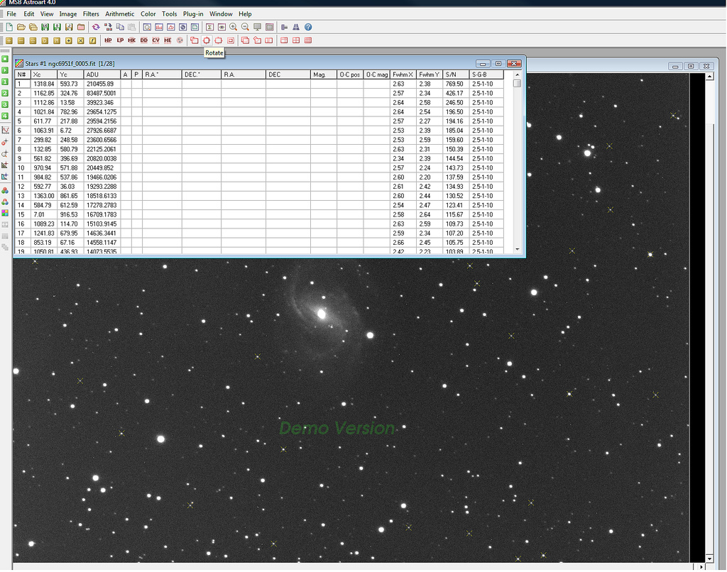

Il y a beaucoup de détails dans les bras de la galaxie. La focale à 2 mètres fait ressortir beaucoup de choses. Et on voit parfaitement les zones gazeuses du fond de ciel de cette région qui en est fortement pourvue et ça à F10...
Tu as des valeurs de FWHM sur les brutes ?
Marc

Marc: la FWHM est en moyenne de 1.9 sur les brutes.

En secondes d'arc cela donne quoi ?
1.9 X 0.65 = 1.25 " d'arc :b:.
J'ai toujours dit que Melun avait un seeing comparable à celui de La Palma.
Salut Christian,
ben ecoute moi aussi je suis tombé sur le cul quand j'ai vu ça, c'est d'ailleurs pour cela que je ne repondais pas de suite voulant reverifié. Mais bon si tu veux je peux te passer une brute, je me suis peut etre planté dans ma FWHM, je n'ai pas trop le temps tout de suite d'y passer plus de temps que cela
Il est vrai que je peut profiter de bonnes conditions d'atmosphere stable comme nous avons eu la semaine passée dans une bonne moitié nord. Je suis bien placé à Melun, coincé (sur ma terrasse au 4ieme et dernier étage) entre la foret de Fontainebleau et la Seine. Tout cela n'aide pas pour l'humidité mais pour ce qui de stabiliser les basses couches c'est bon.
Non non David, pas besoin de brute. Le fait d'être en ville permet souvent d'améliorer le seeing. J'ai déja lu des commentaires d'observateur visuel sur ce point.
1.25 c'est un seeing exceptionnel obtenu grâce à ta position privilégiée mais également grâce au guidage via DO. Quand Séraphin fréquentait le forum j'avais fait la même remarque. Il obtenait des seeing trés bas avec son suivi au DO depuis son site en Charente.
Ouais mais 1.25" ça me parait vraiment démentiel là !
Tu utilises quoi pour mesurer la FWHM ?
Tu as fais une mesure unique ou une moyenne sur plusieurs étoiles ?
Je sais que Gilles Cohen (Optique et Vision) arrive parfois à avoir un seeing de folie chez lui en bord de mer coincé entre des immeubles sous la PL. Mais les valeurs de seeing qu'il annoncait tournaient de mémoire autour de 1.7".
1.25 là il y a vraiment un gap énorme, je suis vraiment très étonné.
Ma situation peut etre favorable au seeing, mais bon entre PL et seeing ....
Moi je choisi sans hésiter le seeing !
Marc
Bon j'avais quand même des doutes : j'avais utilisé le petit outils FWHM.exe pour le resultat de 1.9.
Là j'ai vu sur d'autre post que c'etait plutot Astroart qui était utilisé, alors j'ai recupéré vite fait la version demo, et au lieux de 1.9 c'est plutot du 2.5 (comme on peut le voir sur le screen shoot en dessous)
Donc j'ai 2.5*0.67=1.675" d'arc ce qui reste très bien.
David
