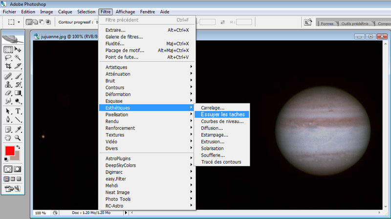

Bonjour Anne!
Très belle Jupiter
un petit bémol cependant, que personne n'a relevé: il y a une grosse tache
heureusement les traitements d'image récents sont là qui te permettront de gommer ces petits défauts de jeunesse:
jupi_scop.jpg?psid=1
bonne journée:D

Merci Francki, Jean-Pierre et Gérard :) !!
Wouaouh ça marche !! Merci Gérard :D !!
