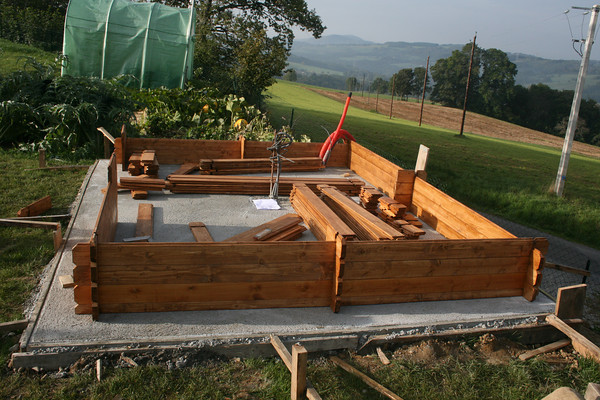

Début septembre, prise en main de la pioche ... plus facile à manier qu'un téléscope quand meme !

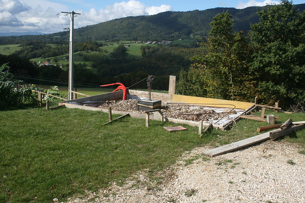

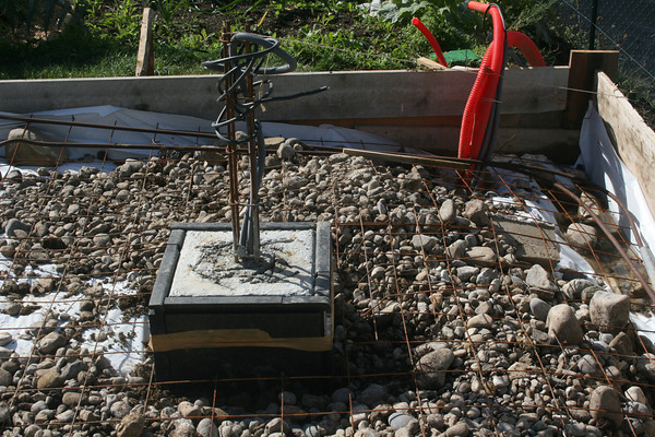

création du pilier central désolidarisé du reste de la dalle, ainsi que pose de plaque de polystyrenes.
fin septembre, on coule enfin la dalle. 3m3 de beton à la toupie, ca simplifie quand meme ... bon j'en ai profité pour couler une semelle en plus, comme cà, le camion n'est pas venu pour rien ;)
3 jours après, j'enlève le coffrage, et début du montage de l'abri (le plus facile...).

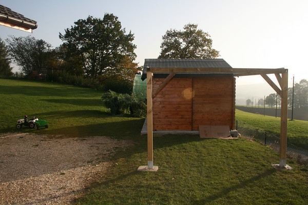

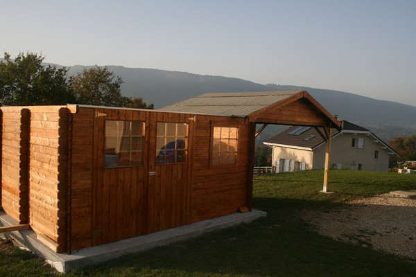

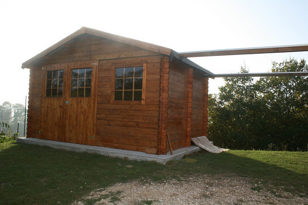

Abri enfin monté. reste le plus dur. le toit coulissant (on croirait parler d'une voiture cabriolet...)

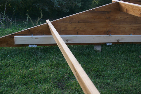

Après beaucoup de réflexions et de lectures de sites/posts, je me range sur la méthode de lascabras qui m'a bien plût.

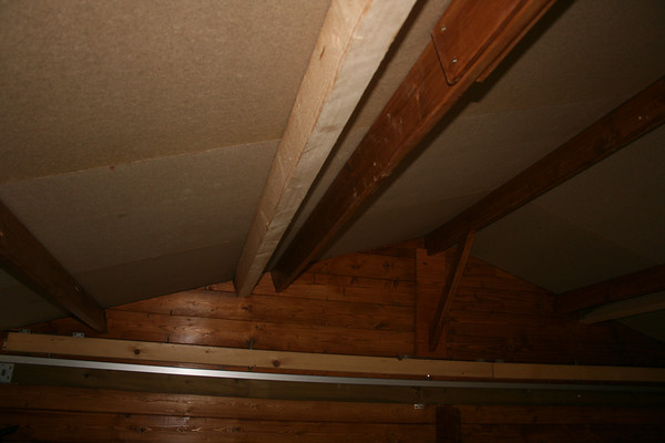

J'ai donc acheté des rails de portes autoportantes (pas donné, mais bon, il faut ce qu'il faut... ) puis j'ai modifié les charpentes pour ajouter 2 madriers qui accueilleront les chariots a roulette ( au final, 10 chariots sont mis en place)
j'ai aussi recréé un cadre avec des madriers autoclaves a l'intérieur de l'abri, ainsi que leur extension pour le déport du toit. le tout scellé et vissé par tirefond dans le béton.
Ce cadre reste toutefois indépendant des murs de l'abri. Celé permettra au bois de l'abri de jardin de travailler dans le temps sans pour autant forcer sur le cadre ajouté.
Après pas mal de réglages, sur 2 ou 3 jours, le toit est enfin bien réglé et il suffit d'une main pour le faire coulisser, ce qui est plus qu'acceptable et permettra de le motoriser dans le futur.
le poids officiel du chalet étant de plus de 700Kg, il en résulte un poids d'environ 150/200Kg avec les renforts que j'ai ajouté pour le toit.
J'ai du supprimer la charpente centrale, qui servait à la base a fixer les traverses du toit à l'abri et je l'ai remplacée par des madriers que j'ai ajouté pour renforcer le toit...

pour le budget :
- l'abri en solde : 1300€ au lieu de 3000€ (sur internet)
- les 6 rails avec chariots : 350€
- les madriers : 50€
- les équerres, sabots, ... : env 50€
- la toupie : pour 6m3, camion + pompe : 1400€ --> c'est très cher dans la région ...
maintenant, on peut gagner sur le prix de l'abri si on passe en 19mm et que l'on prend un 6m2 (env 600€) je pense
les rails, on peut gagner aussi une centaine d'euros si on prend des rails pour portails roulants avec roulettes.
et bien sur, on peut gagner sur le béton si on a que la dalle de l'abri a faire. j'en ai eu pour 3m3 de béton, mais j'ai une dalle qui fait 25cm au mini et 50cm pres de la moraine. étant en altitude, on peut avoir beaucoup de neige (hiver dernier 80cm), donc il vaut mieux éviter que le béton ne fissure ...

C'est énorme le prix que t'as payé pour 6m3, c'est des voleurs!!! Quel est la densité du béton?
Pour mon histoire, j'ai commandé 8m3 en 350kg/m² 'donc une toupie pleine à 800€. Le prix tourne ds les environs de 100€ le m3.
Comment se fait ilque le béton coûte si cher chez toi?
La livraison .
Par chez nous c est pas forcement tout le temps très accessible , les petites routes etc... si tu es un peu dans la montagne il faut vite du temps pour venir , du coup la livraison de béton coute plus chère

pour revenir sur le béton, oui, c'est très cher dans la région. ca nous rappelle tout de suite que l'on est près de la frontière suisse :/
à savoir, le M3,c'est environ 140€ ici. 300€ la pompe ... et 10km de transport, c'est 200€ environ aussi... c'est vraiment le budget qui m'a fait mal, et j'ai vraiment hésité à le faire moi-meme avec quelques amis, mais bon, le courage m'a manqué. et je pense aussi que le béton fait dans une centrale est de loin meilleur que celui que l'on peut brasser. c'est important ici, vu le froid que l'on peut avoir...

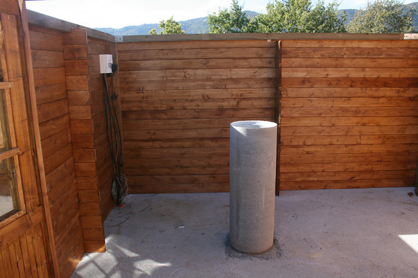

Tu as bien fait de faire dépasser de plusieurs cm le béton du sol, comme cela, pas de souci d’écoulement.
Quel beau site d’observation tu as :wub:, à quelle attitude tu te trouves ?
Phil.
Attention au béton nu, à force de marcher, le béton s'effrite et ça fait une poussière de fou !
Gaffe à ton matos !
Peut-être mettre du linoleum ?

et oui pour le sol, je n'y ai pas encore trop réfléchis, surtout qu'il va falloir garder l'avantage de la dalle désolidarisée pour le pied de colonne, donc ca risque de me travailler l'esprit encore longtemps... peut etre un sol en bois type rustique en sapin. je ne sais pas... il faut d'abord que je commence par mettre une couche de silicone (je pense), pour éviter les infiltrations d'eau depuis l'extérieur au sol (meme si je l'ai pas mal mis en hauteur ).
Pourquoi pas du balatum ?
Un bon isolant résistant à l'humidité, facile à placer, pas trop chère, lisse et facile à entretenir.
Il ne faut pas le coller, simplement posé dessus.
Phil.
