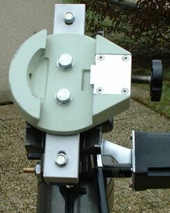

Je vais me faire encore des potes, y a bien une marque qui vend des systèmes de queue d'aronde qui ne marquent pas. Origine japonaise.
Photo extraite du site de Titix :
Une autre marque proposable est Casady qui produit des platines solides males et femelle. C'est massif, taillé dans la masse, bien foutu quoi ...

Bonjour, la platine Taka a une autre particularité, ce sont les deux vis de fixation qui dépassent, car les queues d'arondes taka sont creusent en dessous, mais fermées au deux extrémités ce qui empêche le tube de tomber si le serrage est un peu lâche.
Mais on peut faire de même en mettant deux vis aux extrémités de la queue d'aronde.
