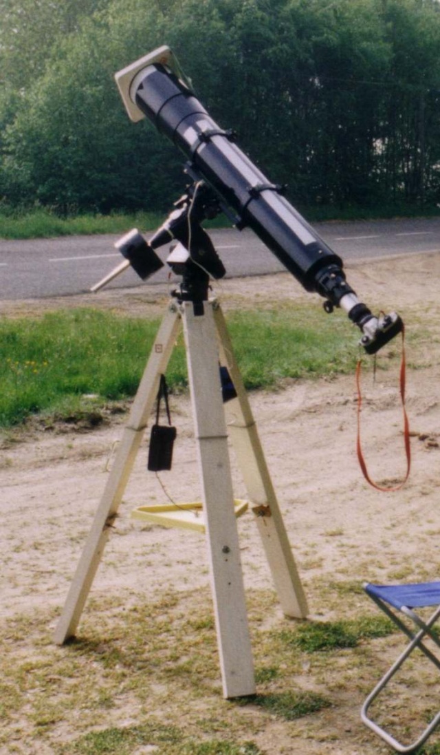

Bonjour, :) quelle est la solution la plus adaptée pour un scope 114mm parmi les 3 que voici :
1) http://www.astrolabo.com/?p=1538
2) http://www.webastro.net/forum/showthread.php?t=67582
3) http://astrosurf.com/jiaifer/observationsfiltreastro.htm
J'ai déjà la feuille de filtre R-G et avant de faire n'importe quoi j'aimerai avoir vos avis. Merci.
Vincent.
A mon avis toutes les solutions présentées sont bonnes, tout dépend de la facilité avec laquelle tu peux te procurer les matériaux. Le point important c'est que la construction du filtre et sa fixation sur le tube soit absolument fiable. C'est à dire soit un emboitement profond et assez serré, soit une fixation mécanique (de l'adhésif sérieux renouvelé à chaque fois et placé sans l'économiser peut convenir).
En ce qui me concerne j'ai depuis des années un porte filtre en contreplaqué ou l'astrosolar est coincé entre 2 plaques de contreplaqué après collage de quelques points d'adhésif double face. L'encastrement sur le pare lumière est faible et correspond à l'épaisseur d'une autre pièce en contreplaqué, aussi j'ai ajouté des fixations mécaniques (2 pattes alu avec vissage sur le pare-lumière, ou 2 fils de fer bien tendus qui empêche tout déboitage).
Le maître mot reste "prudence".
Je fais peu d'observations solaire mais en cas d'observations fréquentes et prolongées je m'interrogerais sur l'adjonction, en plus du filtre THousand à l'ouverture, d'un filtre anti IR/UV devant l'oculaire. Je crois avoir lu qq chose dessus.
Pour un 114 tu dois pouvoir faire un filtre pleine ouverture et non un filtre décentré comme dans le 1er exemple que tu présentes. Mais vérifie d'abord la notice du filtre pour voir si elle ne conseille pas un diamètre maximum. Je ne pense pas mais...
Cordialement,
Claude
Merci Claude, en effet je pense qu'une pleine ouverture est préférable mais un peu plus compliquer à réaliser. Dans la doc du filtre rien n'est mentionné sauf bien sur de faire gaffe avec le Soleil ... Je vais partir sur cette méthode. Encore Merci pour l'avis. Vincent. :be:
