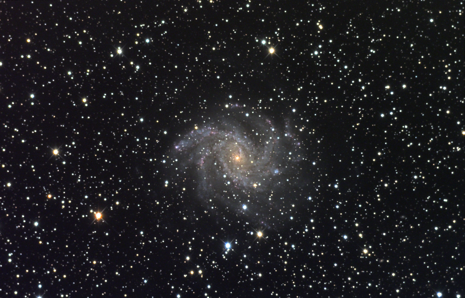

Je vous présente un grand classique. Il s'agit de NGC 6946 dans la constellation de Céphée.
L'image n'est pas toute récente mais son traitement m'a posé quelques problèmes d'autant que je ne maitrise pas vraiment la partie couleur, je fais plutôt du noir et blanc d'habitude.
C'est une image longue pose pour moi 06h36mn de cumulé :be:
Setup:
  • Monture EQ6 Pro Goto
  • C8
  • Réducteur de focale Astro-Physics CCDT67 (focale résultante 1483 mm, F/D=7.4)
  • Focuser Optec TCF-S
  • CCD ST-8XME + (roue à filtres CFW9 + filtres LRGB Baader) + AO-8
  • Échantillonnage de 1.25 sec d'arc/pixel, champ de 31 x 21 min d'arc
  • Tout l'ensemble est piloté par Prism 7
Prise de vue:
  • Date: 10 Juillet 2010 à l'Observatoire des Pises dans les Cévennes.
  • Date: 16 Juillet, 15 Août et 03 Septembre 2010 dans les Alpilles (13)
  • Les conditions climatiques au cours de ces 4 nuits ont été bonnes.
  • Seeing pour la luminance entre 2.4" et 3.2", la moyenne étant à 2.8".
  • Seeing entre 2.4" et 2.9" pour les couches R, G, B.
  • CCD refroidie à -15°C et -10°C.
  • Autoguidage avec le capteur spécifique de la ST-8 (double capteur) et AO-8.
  • Temps de pose: 03h48mn pour la luminance (13x300s + 3x600s + 19x420s) en binning 1x1 et 56mn pour chaque couche RGB (8x420s) en binning 1x1 aussi
J'ai oublié d'enlever le système d'aigrettes que je mets pour dégrossir la map lors de la première séance de luminance. Il reste quelques traces sur les aigrettes des grosses étoiles. Cela vient du traitement DDP que j'ai fais avec Prism et je n'ai pas eu le courage de corriger ces petits défauts.
L'image est un peu moins nette sur les bords, je ne sais pas trop à quoi c'est du, d'habitude c'est un peu mieux.
J'ai appliqué un léger filtre d'accentuation limité à la galaxie pour faire ressortir les détails des bras.
Voilà j'attends vos remarques et critiques avec impatience :p
Marc
Tres belle image, temps de pose consequent pour cet objet bien faible et ça paye. Tout est bien maitrisé, suivi, MAP, traitement.
Il y a du signal et c'est beau.... y a plus qu'à admirer.
Bravo
David
Salut Marc
Ah, voici une images faite aux Pises. De souvenir je ne me souviens pas en avoir vu d'autres (?).
Elle est trés bien cette Ngc. Traitement pile poil, pas trop rehaussé avec de la finesse puisque l'on distingue du détail dans la nébuleuse sur la droite de la galaxie.
Bon la seule chose que je remarque ce sont les aigrettes, mais tu as apporté des explications, ainsi que l'amorce de blooming sur certaines d'entre elles. Difficile à corriger avec ma méthode en présence des aigrettes.
Les couleurs sont naturelles, peut être une trés légére dominance dans le vert (voir histo ?). Et dans l'ensemble le ciel manque sans doute un peu de "noirceur". Mais c'est un avis personnel et c'est du détail trés facile à régler avec un coup de curseur.

@Christian: Pour l'amorce de blooming sur les grosses étoiles là aussi je n'ai pas eu le courage d'essayer quoi que soit. Il faudrait que je vois ce que donne la suppression avec Prism mais comme cela intervient avant même le prétraitement, j'ai tout à reprendre :confused:
Pour les couleurs, en fait je fais le montage RGB directement dans Prism et je contrôle le rendu des couleurs avec l'histogramme de Prism. Puis je sauve en BMP et je passe dans Photoshop. Il me semble que l'histogramme était bien équilibré.
J'ai essayé à de multiples reprises de partir des 3 images RGB au format fit pour ensuiter monter l'image RGB dans Photoshop mais je n'arrive à rien de bon, la fonction Courbes de Photoshop n'est pas mon ami :( Et pourtant vous avez été nombreux à me prodiguer des conseils, j'ai aussi regardé les videos du site AIP (Nicolas Outters & Co) mais non rien à faire. Je vais monter une clé USB aux RCE avec les images des différentes couches et voir si un kador du traitement d'images peut m'expliquer ça en live ;)
Pour le fond de ciel, oui c'est peut-être un poil clair mais bon je n'aime pas trop quand c'est trop sombre aussi.

Salut Marc, :)
Je ne fais pas de galaxies, mais je sais que celle-ci est particulièrement difficile à imager.
Et tu t'en sors haut la main, comme d'hab'. ;)
Amicalement
Jack
c'est effectivement une trés belle image
moi, elle me plait bien
j'ai vu que tu utilise un AO8.
que panses-tu de cette optique adaptative?
Y-a-t-il une réelle différence avec et sans?
est-ce simple ou pas à utiliser et paramétrer?
bonne continuation
franck
Bonjour Marc;
oui, cette galaxie est difficile à traiter, et tu t'en sort très bien; un poil plus sombre, peut être?? (pour moi, en tous cas!!)
A bientôt en live!!
Alain.
salut, ca c'est clair qu'elle n'est pas fastoche a traiter :b:, un bel applaudissement de ma part, les images de ce genre me laisse rêveur.
pas de critique de ma part car je n'ai pas le niveau pour critiquer :be:, je me contente d'admirer pour l'instant.
Bien joué sur cette galaxie finalement pas facile ;). Le traitement est très bon, les nébuleuses dans les bras ressortent bien.

Dire ne pas trop maitriser la couleur et sortir une photo comme celle là, moi je dis chapeau;)

"un peu moins nette sur les bords" j'ai beau regarder , je ne vois pas de différence de netteté , par contre tu as raison pour les aigrettes , perso je préfere sans.
bravo pour cette belle image.
jean claude.
elle est tres belle et tres fine. Les bras sont biens détaillés et les nébulosités toutes douces. Sans doute en partie grâce au couches RVB en bin 1. Par contre ca ce voit aussi sur les étoiles les plus lumineuses qui "bavent" un peu au niveau des couleurs.
Pourquoi ne pas avoir conservé le meme temps de pose qu'en luminance ? ( bin 1 ou bin 2, je suppose que c'est un choix personnel)

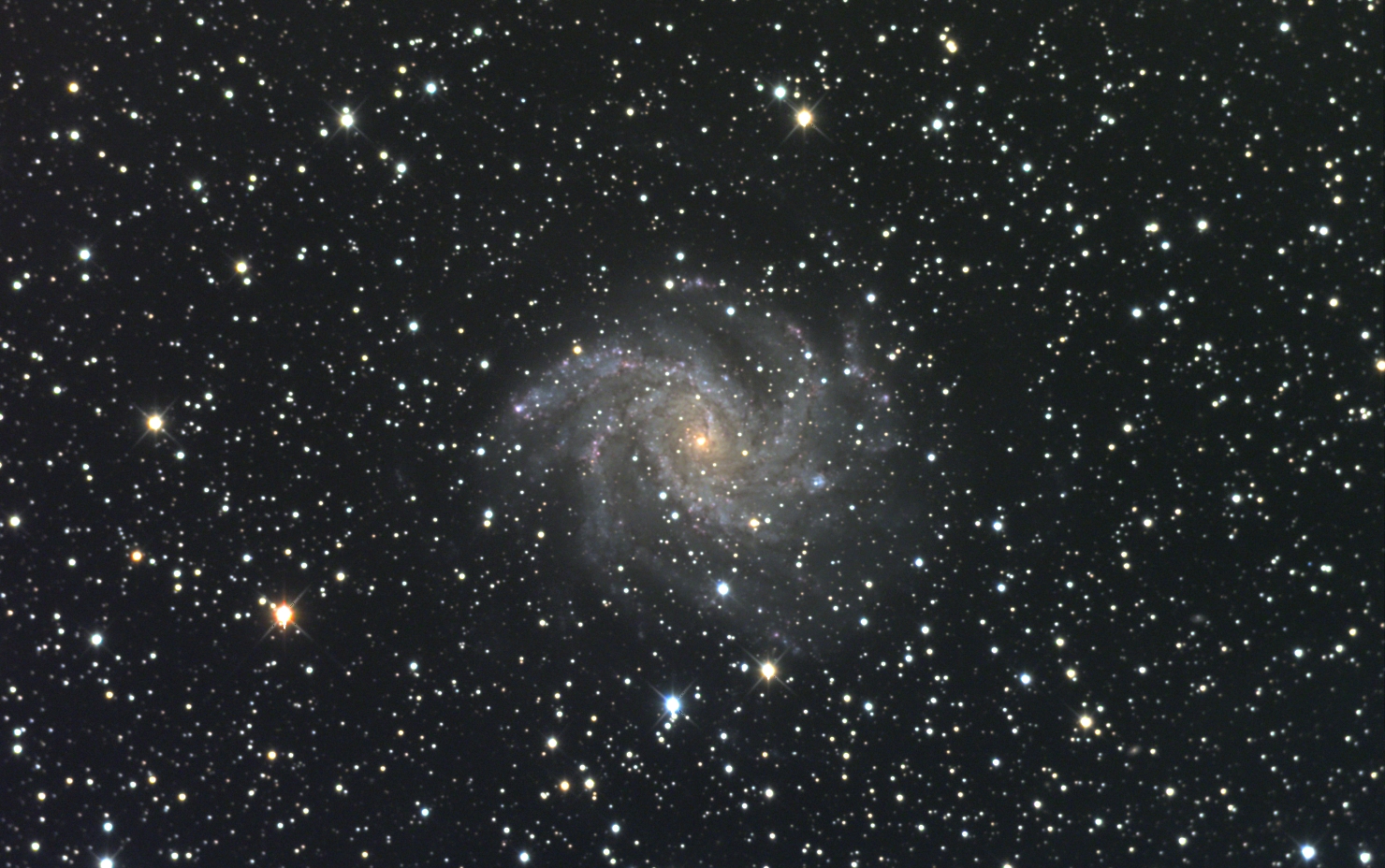

Bon voici une seconde version de cette image.
J'ai repris tout le prétraitement pour intégrer avant le retrait des offsets, darks, flats, le retrait du blooming avec Prism7. C'est déjà beaucoup mieux.
Ensuite j'ai suivi les conseils de Christian:
- Petite modification de l'histogramme.
- Assombrissement du fond de ciel.
- Nettoyage des petits défauts sur les aigrettes des étoiles brillantes.
Voilà, je pense que maintenant c'est bon.

Elle est belle cette galaxie :)
On devine de larges extensions, et les vieilles jaunes centrales + les zones de nébuleuses rouges plus périphériques de formations d'étoiles ! Merci pour cette belle vision.
et ben bravo le voilà qui de met a décourager les newbies qui ont commencé aujourd'hui...
Non, plus sérieusement l'images est au poil!
salut Marc,
heureusement que tu n'as pas l'habitude de traiter les images couleurs parce qu'il faut pas demander ce que ça donnera quand tu l'auras;)
+ de 6h sur cette superbe galaxie !! bravo car le résultat est là, la seconde version est mieux
amicalement
guillaume;)

Ouahhhhhh... j'adore ton image de "novice en couleur" ça va être sous peu un feu d'artifice dans ta st8. AO8 et cie, ça rigole pas par chez toi.
Très belle image bravo
