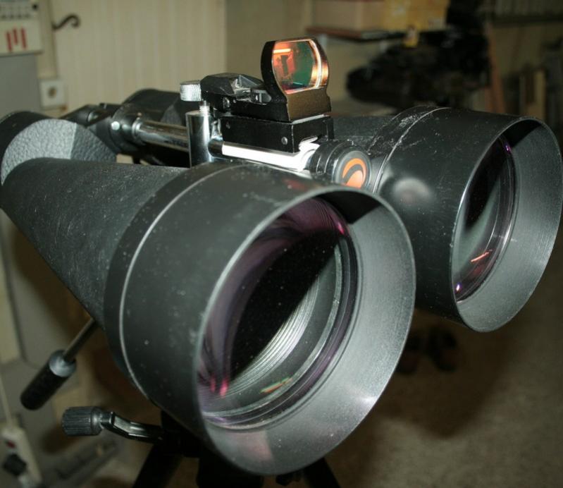

J’ai un gros problème avec mes jumelles pour savoir ce que je regarde.
Rangeant mon garage je suis tombé sur un viseur point rouge que j’avais acheté pour mettre sur mes jumelles 20x80 ou 25x100.
Il faut que ce système soit facile à enlever pour le mettre indifféremment sur l’une ou l’autre des jumelles.
La fixation se fera sur le tube métallique qui sert d’axe entre les jumelles.
Le problème est que la taille des axes est différente entre les deux modèles.

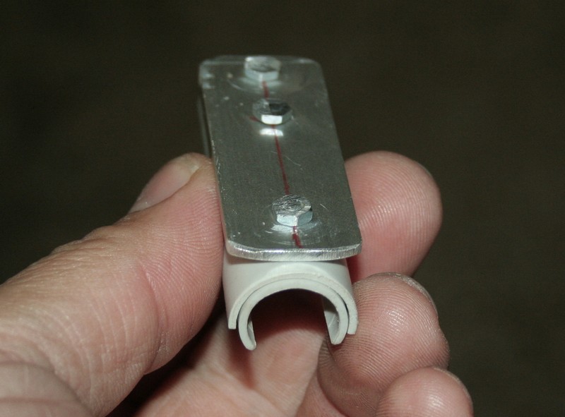

Un petit tour dans mon stock de tubes plastiques et j’en trouve un, un peu plus petit que le tube de la 20x80. Comme il est un peu fin je prends aussi un bout du diamètre supérieur.
Je coupe environ 8 cm de chaque et je fais une entaille sur la longueur pour en enlever un peu plus d’un tiers sur le plus petit et un peu moins de la moitié sur le plus gros.

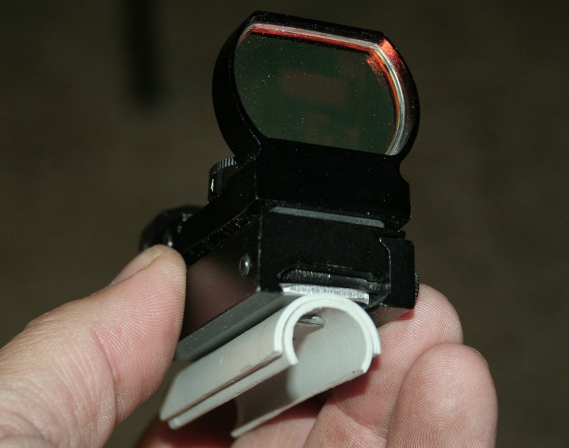

3 petit trous de 3 mm de diamètre permettront la fixation du bout de plat d’aluminium de même longueur que les tubes, de deux mm d’épaisseur et de deux cm de large, mettre des boulons à tête coniques pour qu’ils soient dans l’épaisseur du plastique. Les écrous seront limés sur la moitié de leur hauteur pour le passage de la queue d’aronde du viseur sur le plat d’alu.
L’ensemble se clipse facilement sur l’un ou l’autre des axes.
Les photos seront plus explicites.

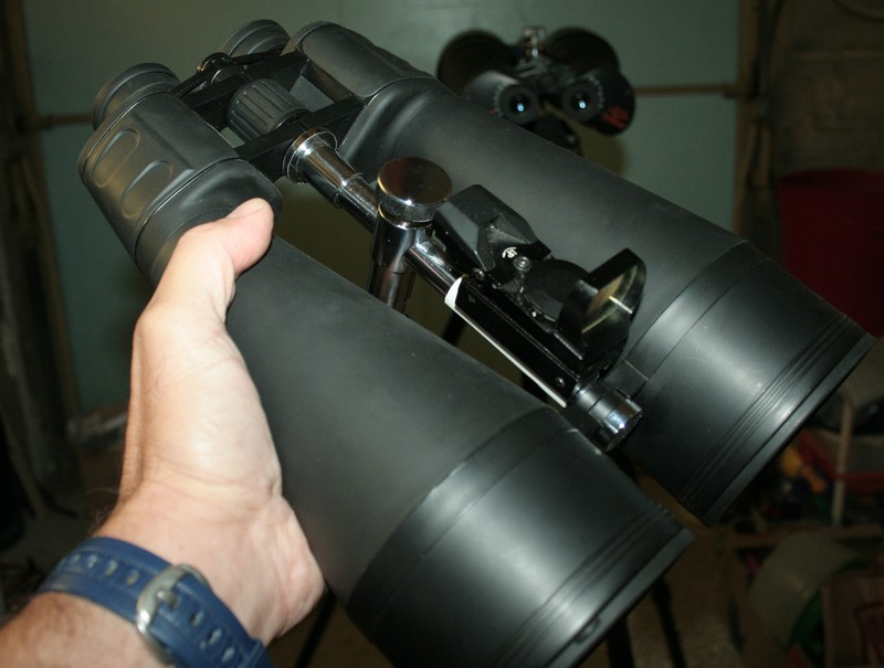

Le viseur sur les 20x80
Le viseur sur les 25x100

Informations supplémentaires : Ce sont des tubes pour l'électricité le petit fait 14mm intérieur et le gros 16. Mettre aussi un bout de scotch sur les vis pour éviter de rayer le tube.
Pour Nunky j'ai beaucoup de mal sur le ciel pour savoir exactement ou je vise surtout dans la Voie Lactée avec les grosses jumelles, avec les petites 7 ou 10 de grossissement pas de problème.
On peut aussi mettre un simple bout de tube et en choisissant bien le diamètre il pourrait même indiquer la zone observée. Celui là pas besoin de pile:be:

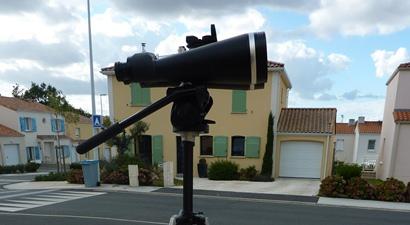

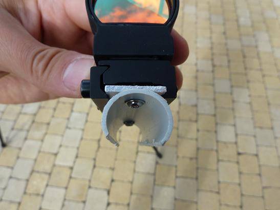

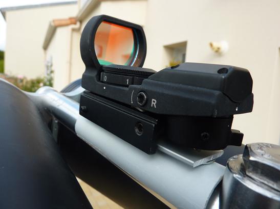

En tout cas j'ai mis en application celui-ci sur mes jumelles 20X90 avec bonheur :
Edit : Le diamètre du tuyau est de 20mm, tuyau pour l'électricité.
Modifié par Smith
bonjours
j'ai fait ce genre de montage depuis longtemps sur mes 30x60
un viseur point rouge fixe sur une petite equerre prepercee du commerce.
l'equerre est bloquee par la vis de fixation des jumelles sur leur support (pieds indispensable a ce grossissement )
- la glissiere de fixation des points rouge correspond a la largeur de ces equerres.( petites equerre pour etagere chez tous les brico/casto/merlin de france et de navarre )
- la seule bidouille consiste a agrandir un peu le trou pour le passage de la vis de fixation des jumelles sur leur support
