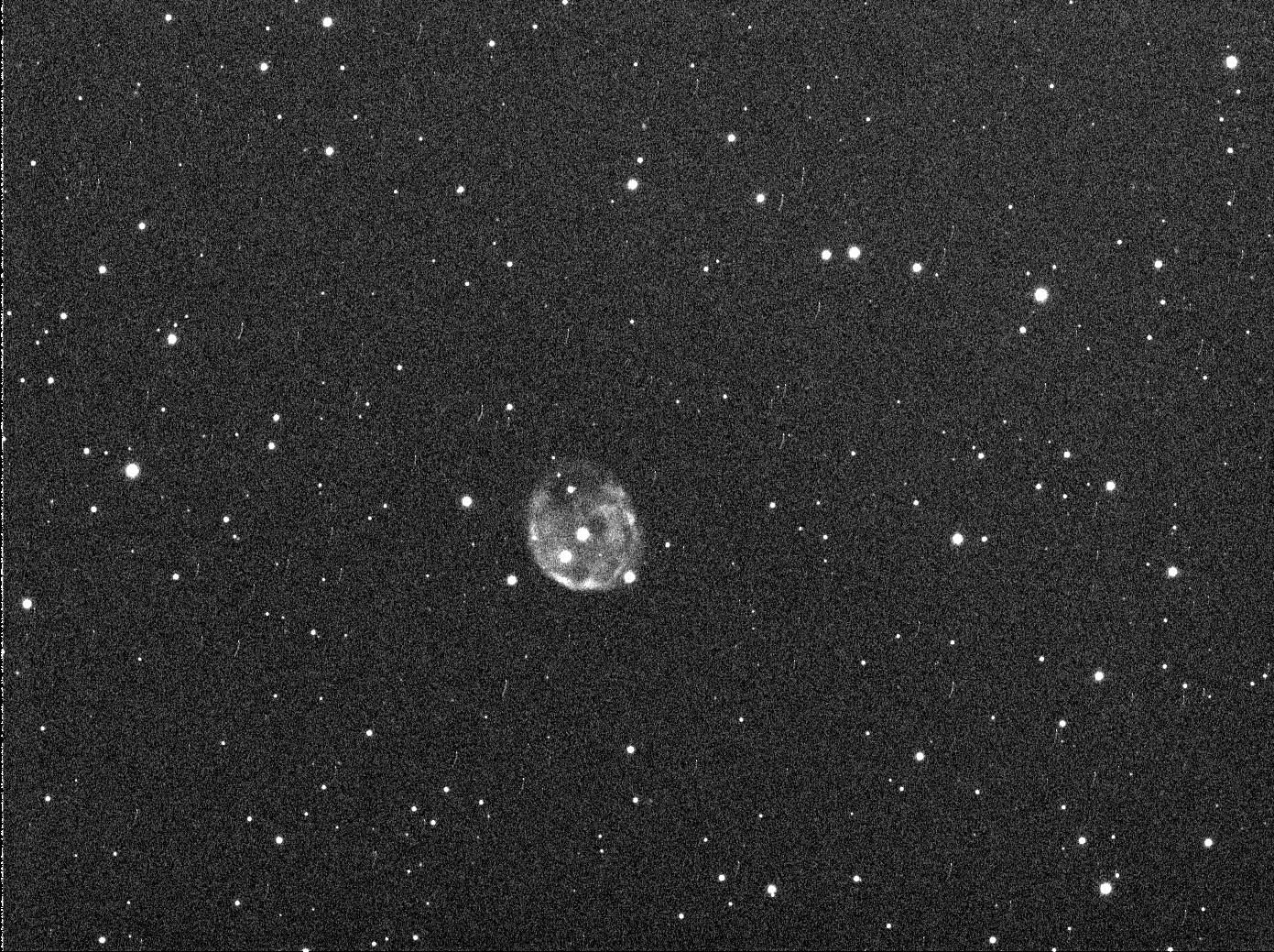

après les planètes, j'ai tenté une NP, NGC246.
36 poses de 5 minutes avec l'Atik 314 derrière la FLT110 TEC; guidage PHdguiding. Flat, dark, offset. Prétaitement Astroart.
Et voilà le résultat!! Si vous avez une idée du problème et une solution je suis preneur:be:

> Tes darks n'ont pas fonctionné. Pour le bruit, je me pose la question de savoir quel type d'empilage tu as fait.
Il serait préférable de faire un empilement en sigma clipping, en médiane sur les flat, offset et darks.
Merci pour ta réponse rapide; j'ai utilisé un empilement en médiane. de même pour les flat, offset et dark.
Je tente un prétraitement en sigma clipping.

ce que tu peux faire aussi c'est un traitement cosmétique
tu prends l'image la plus bruitée et
find_hot monfichiercosmetique 5000
en fait pour le 5000, il faut s'approcher du moment où il te jette
et après traitement cosmétique avec monfichiercosmetique
un petit coup de find_hot avec pour valeur (16xsigma) ?

Tes darks ont été fait à la même température ?

merci pour vos conseils; je n'ai pas eu beaucoup de temps pour traiter les images. Le sigma clipping n'a rien donné. C'est comme si mes dark étaient mauvais, pourtant ils ont été faits dans la foulée.
Je tente les autres manoeuvres et vous tiens au courant.

Bonsoir a tous
Une piste
Pour ton dark maitre lors de ta fabrication tu as bien mis ton offset maitre
As tu bien sauver ton dark maitre un fois réaliser

comme les copains : probleme de darks. mais si tu as garder tes brutes tu peut esperer la refaire.

Pour Franck: le problème est la température extérieure qui doit être de 18°C la nuit ici; pour la métropole, est-ce qu'avec la 314L+ on peut régler la CCD pour faire des dark pour cette température?
J'ai refait les darks et j'obtiens le même résultat; je pense que ce sont les images même qui posent problème.
J'ai fais des poses de 5 minutes sans filtre alors que je suis en zone urbaine. Est-ce que le capteur est trop sensible et du coup je dois éviter de poser aussi long?
En Halpha, il n'y a pas problème!!
Merci encore pour les conseils,
Gérard
NB: évidemment, je retente la prise de vue en Halpha dès que le temps le permet.

Alors je te conseille de refaire cette belle nébuleuse avec des poses minimum de 10mn en Ha pour des nébuleuses (car 5mn reste un temps de pose trop court) et ensuite tu fais tes flats sur 0,04 toujours avec le Ha (temps de pose que je met perso) puis tu prends tes darks en Ha avec la même température et le même temps: 10mn ! Tu as juste à mettre le capuchon à ta lulu !
Pour le site, je n'en connais pas de perso ! Mais comment fais-tu pour dire 200Mo ?
Mes images de 15mn en Ha font 2,75Mo alors si je les multiplies par 36 = 99Mo
Je pense que tu comptais les darks avec ! Moi, j'ai besoin que des brutes et je prendrais mes darks !
