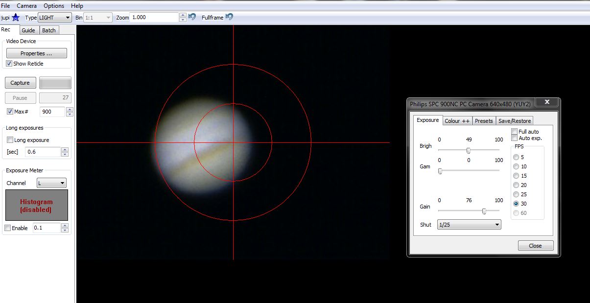

Pareil que pour QGvidéo, J'ai du me familiariser avec WxAstro Capture, pour utiliser la SPC900.
J'ai donc trifouillé les réglages, et je crois que je me suis encore planté au niveau du gain, le centre est cramé quand je pousse les niveau:cry:.Je vous montre une capture d'écran pour vous montrer:

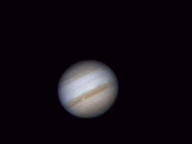

L'image:
Vos avis sont toujours les Bienvenus!;)
@stronomiquement vôtre.
Elle est pas mal mais il y a un truc qui m'étonne : les bords de l'image finale sont très assombris alors que sur l'écran de WxAstroCapture, ils sont bien nets. N'aurais-tu pas trop remonté le contraste sous Photoshop ? De même, les couleurs sont trop saturées à mon goût...
Au niveau de la capture ça a l'air tout bon. Tu peux juste diminuer le nombre d'images par seconde à 10 pour limiter la compression.
Sous Registax, empile un plus d'images (~ 500) sinon le bruit va monter rapidement dès que tu vas vouloir mettre un peu d'ondelettes.
Voilà pour mes quelques modestes conseils...

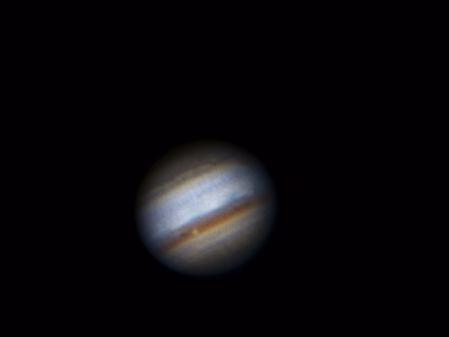

Ok les gars:); voici une autre où j'ai compilé la totalité de l'AVI, constitué de 652 frame.
Voilà ce que ça donne:
Effectivement, j"avais trop poussé le contraste;)
Ah oui, elle est beaucoup mieux maintenant :)
Manque peut-être un recalage des couches ("RGB align" sous Registax), car j'ai l'impression que la couche bleue est plus basse que la couche rouge.

Merci pour le tuyau, voilà ce que ça donne:

Salut Lascabras,
la dernière est meilleure mais tu gagnerais à ne pas tout compositer non plus ( à moins que les conditions soient vraiment top ), j'en virerais au moins la moitié pour voir.
La couleur est top.

Je crois que les conditions était bonnes quand j'ai shooté, parce que, quand j'ai voulu réitérer, la Juju, elle balotait vraiment dans tous les sens:be:.
Je ne connais pas WxCapture ... il semble disposer de beaucoup de fonctionalités.
Sinon je plussoie VL, toutes les images c'est un peu beaucoup.
