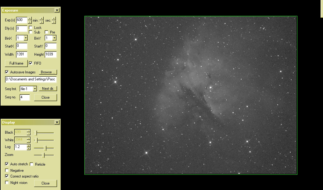

cette fois, en guise de brute, je vous ai mis une copie d'ecran d'Artemis en cour d'aquisition; c'est plus parlant qu'une image ouverte avec IRIS je trouve.

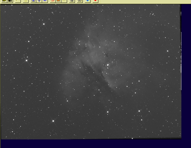

Img fine mais quelques points noir sur l'img
peut être des px mort qui peuvent être enlever sur l'img brut final avec la fct
un petit clik gauche en faisant un cadre autour du point a enlever puis
>min 30
Voir + où - pour le chiffre
pour un px chaud recalsitrant la fct est
>max 30

Bon, revenons à l'image avec une remarque, rien de bien méchant, juste une piste pour améliorer les suivantes : tu as une trame circulaire. Je pense qu'il s'agit d'une rotation de champ. Cela peut provenir soit de ta MES ou soit de l'étoile guide un peu trop éloignée de la cible.
Dis moi si tu avais des décalages sur l'image finale aprés empilage des brutes ? (des bords noirs décalés ou en biais ?)
Ok, c'est bien ce que je pensais. Regardes bien, sur le bord du bas, à droite tu as un décalage de biais, idem sur le bord droit, en haut.
Au fil de la registration Iris à bien superposé les étoiles, mais en orientant à chaque fois les images de quelques pixels.
Cela suffit pour créer une trame circulaire (du au bruit). Tu vois ?
D'ailleurs, si tu fais une registration sur une seule étoile au centre de l'image tu auras des étoiles en arc de cercle sur les cotés. Essaies pour voir.
Bon, pas bien grave, pb de MES;
oui j'ai vu; j'ai pas ca d'abitude. me demande si le leger coup de pied que j'ai filé au trepied dans le noir y est pas pour quelques chose??
j'aurait du verifier la MES apres.
enfin bon merci de ton aide.
Loulou
Oui pb MES ou étoile guide trop éloignée de la cible (parallellisme axe guideur et axe imageur).
Ici je l'ai vu en regardant la derniére image postée. Sur les 1eres on ne voit rien puisque le bruit est lissé.
