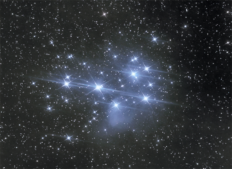

Hello!
Voici ma toute première photo réalisée avec ma nouvelle lunette Scopos 66mm
Eos300D défiltré, filtre UV/Ir cut Astronomik, correcteur reducteur Williams Optic sur Heq5 non autoguidée.
40x120s de poses, 15 darks, 7 offset et... pour la première fois 5 flat
Traitement: Iris et photoshop

salut Nicolas,superbe image surtout sans autoguidage,alors tu est content du filtre,part contre fait plus d'offset ça aideras mieux pour le fond de ton images,bravo et bonne continuation.

salut,
très belle première !!
mais les étoiles sont trop lumineuses, limites cramées, il faudrait juste baisser le contraste pour les rendre plus naturelles
amicalement
guillaume;)

Ba écoute oui j'suis plutot content du filtre, il a l'air de bien marcher!!!
C'est vrai qu'il faudrait que je pense à faire plus d'offset mais la le major soucis pour le traitement du fond de ciel c'était la présence de la lune qui commence à bien éclairer!!!
Oui je pense comme Guillaume,ton traitement est trop dur.Sinon belle image et dommage
que le voilage qui fait la beauté de cet amas n'ait pu être capté,(poses trop courtes,mais
sans autoguidage,on ne peut faire beaucoup mieux).

Avec cette focal, je peux aller bien loin que 120s, je tiens les 4minutes sans problème, le seul truc c'est qu'avec la lune les poses étaient toute blanches... :confused:
J'vais essayer de revoir un peu le traitement ;)

Map fine , bon traitement mais quelle est ce reflet horizontal en plus de tes égrètes
Un pb sur le filtre ? un reflet sur une partie lumineuse ?
Elle est idem sur chaque étoiles

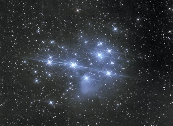

resalue Nicolas tient j'ai un peut retoucher ton images pour faire ressortir ,les nébuleuses
j'espère ne pas te vexer
lionel
Oh non t'inquiètes! Au contraire!
Par contre c'est sur que les nébulosités resortent mieux mais ca fait un aspect assez bizare autour de l'amas, c'est dommage car sinon coté nébuleuse c'est très interessant!
En tout cas... grace à cette image je me suis appercu d'un truc, faire des flats c'est pas du luxe!
Les aigrettes c'est sur on aime ou on n'aime pas lol
Je n'utilise pas de bhatinov mais ca fait tout comme...
Mais pour l'aigrette centrale à par le filtre qui ferait cet effet je vois pas d'où ca pourrait venir. Y a encore des tests à faire!!!
Mais bon ca me fait pas trop peur dans le sens ou faut vraiment des étoiles de forte magnitude pour avoir ca...donc ca devrait pas trop me gêner par le suite
non Nicolas le filtre ne fait pas cela je l'ai utiliser longtemps et je n'ai jamais eu cela,part contre tu devrais acheter un filtre antipollution ça fait une sacré différence sur les photos

J'y avais deja pensé au filtre antipollution mais vu que la ou j'observe j'ai pas trop de soucis de pollution lumineuse, j'ai mis l'idée en standby
Je vais regarder plus en détail qu'ou peuvent venir cette aigrette étrangere et puis je vais attaquer California!!!
Prochain étape... la raquette goto (yoyo tu vas bientot avoir un mp lol)car sans chercheur l'utilisation de la lunette est assez chiante...

Hey! pour une première prise en main, c'est plutot réussi! :)
J'aime beaucoup la version retravaillé par Yoyo! Ce qui ai un peu domage, c'est l'aigrette en trop...Mais comme tu dis, sur des objets plus faibles, ça devrai ne pas être trop génant!
