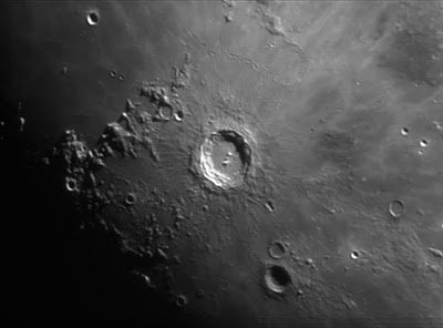

Copernic:
Addition de 100 image sur 449, Vancittert 3 2/2 1 /2 1 et réglage du contraste, tout ça avec Iris.

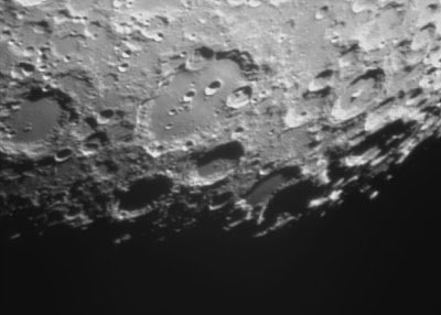

Clavius:
Sous Iris: 100 images sur 448, Vancittert 3 2/2 1 puis luminosité et contraste sous Photofiltre.

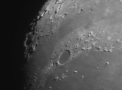

Plato:
Sous Iris: 100 images additionner sur 448 + Vancittert 3 2/3 2.
Luminosité et contraste sous Photofiltre.
