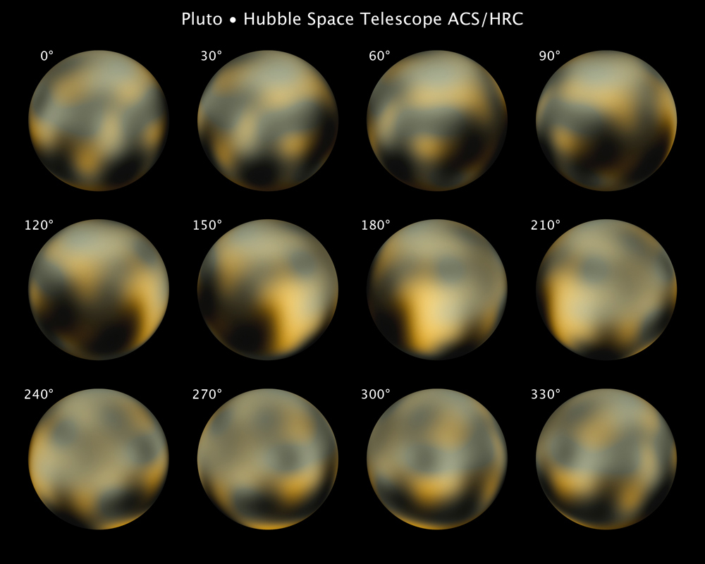

Ce vieux Hubble a encore de beaux restes.
Bon, d’accord, on ne voit pas la surface en détails, mais réalisez tout de même l’exploit si l’on considère la distance colossale qui nous sépare du planétoïde (spéciale dédicace Eridani ) ;)
Pour obtenir mieux, il nous faudrat patienter 2015, au mieux, avec l'arrivée de New Horizon dans les parages de l'infernale planète (hommage à Clyde Tombaugh) :)

Dis-moi Ortog, ton interprétation de l’image ne serait-elle pas le « fruit » d’un usage immodéré de cette bonne eau de vie que l’on appelle communément Kircsh.
Si cerise il y a, elle est congelée au possible.
Moi qui ne le suis pas moins et qui donnerait plus dans l’utilisation abusive des plantes, je discerne très clairement sur la version enlarge de la surface plutonienne, les deux orbites vides de Satan qui nous fixe de son diabolique regard… :malade:
Ceci dit, cette image vague n’est pas sans intérêt d’un strict point de vue scientifique.
Différentes zones sont identifiées et localisent les divers matériaux de surface
( des glaces de méthane, d’azote, d’eau, de monoxyde de carbone et de molécules organiques non-déterminées).
C’est la première observation « aussi précise » d’un corps de la ceinture de Kuiper hormis Triton qui, très certainement, en faisait parti avant d’être capturé par Neptune.
Les comparaisons entre ces deux corps sont d’ailleurs riches d’enseignements.
Enfin, ces données peuvent être utilisées pour une programmation des travaux qu’aura à effectuer New Horizon lors de son arrivée et affiner la trajectoire de la sonde dans le souci d’une observation méthodique.
Tout cela n'est-il pas bien pensé. :)
Oui, je sais, le mot est trop puissant pour une tache. :be:
C'est vrai qu'à première vue ça paraît pas génial mais n'oublions pas qu'on observe un objet plus petit que la Lune situé à l'autre bout du système solaire ! Alors moi je dis chapeau : on a des détails incroyablement précis compte tenu de la distance.

Il ne s'agit pas de beauté. Mais on a quand même une 'carte' (le mot est un peu exagéré je le concède) de Pluton en couleur qui montrent des régions qui ont l'air très différentes les unes des autres du point de vue de leur relief ou de la nature de leur sol.
Le VLT avait réalisé une 'carte' à peu près aussi précise de la surface de Titan peu avant l'arrivée de Cassini-Huygens et tout le monde trouvait ça très bien, à juste titre. Cette fois-ci, on a une situation similaire (hormis que l'obstacle est surtout la distance et non une atmosphère opaque) et tout le monde dit 'mouais, bof'.
J'ai vraiment l'impression que Pluton est la mal-aimée du système solaire...
PS : je vous rappelle aussi que la première photo d'une exoplanète, ce n'est rien d'autre que deux taches floues, une bleue et une rouge...

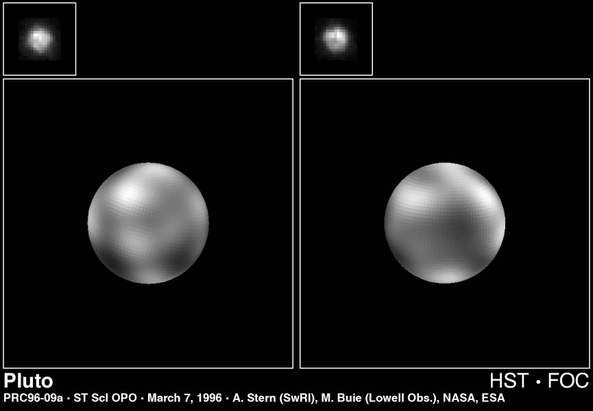

en fait pour bien comprendre le nouvel exploit de Hubble avec ses nouveaux instruments , il faut considérer l'ancienne image de pluton réalisée par le même Hubble :
la nouvelle image est plus détaillée me semble t il ...
amicalement
ça illustre bien les progrès des capteurs et des traitements informatiques ....puisque les optiques sont les mêmes ...c'est exactement ce qui nous arrive à nous les amateurs qui réalisont quelques photos en numérique : on a des résultats qui vont en s'améliorant d'année en année en fonction des progrès de l'electronique ...
amicalement.
bonjour
amicalement
Hé! Hé!
Clairement non! :p
Il ne s'agit pas là de nouvelles images prises par Hubble mais simplement du traitement informatique d' anciennes images prises entre 2002 et 2003 par notre HST ancienne version ! ;)
Il a fallut pas moins de quatre ans de traitement par ordinateur pour obtenir ces"nouvelles images" à partir des clichets originaux dont tu nous donnais un échantillon dans ton post. :)

Pour en revenir à la réalité présente, voici quelques explications sur les méthodes qui ont permis de réaliser la carte la plus précise de la surface de pluton, dont nous disposons actuellement (c'est en anglais).
http://www.boulder.swri.edu/~buie/pluto/mapstory.html

bonjour
c'est la diffraction qui limite intrinsèquement le pouvoir séparateur de tout instrument d'optique .
http://fr.wikipedia.org/wiki/Crit%C3%A8re_de_Rayleigh
Pour Hubble l'écart angulaire limite théorique en deçà duquel Hubble ne peut pas séparer deux points lumineux est de 0,04'' ( seconde d'arc )
à la distance de Pluton ( 38 UA ) cela représente 1600 km d'écart entre ces deux points lumineux .
Comme le diamètre de pluton est de 2306 km , Hubble peut bien donner une image en forme de disque de la planète ce sont les deux petites "taches" en haut des images que j'ai postées . Le reste c'est du traitement informatique .
Si on veut diminuer cette valeur de 0,04'' ( pour résoudre plus ) , il faut augmenter la taille du miroir primaire qui fait déja 2,4m de diamètre pour Hubble ....
Les pas sur la lune sont là aussi inférieur au pouvoir de résolution de Hubble ...on ne peut pas les voir ....
( dans les revues astro récentes , une sonde les montre parfaitement )
Sur terre on a des télescopes plus gros ( 10m de diamètre ) donc avec un pouvoir séparateur plus fin , pouvant donc voir plus de détails ...MAIS..... l'atmosphère en mouvement ( turbulence ) réduit ces espoirs à Néant ....sur terre on fait globalement moins bien que Hubble ...0,1" environ

Certes, mais voila plusieurs années qu'ils avaient déja fait des photos de Pluton en noir et blanc, avec une résolution du même ordre
