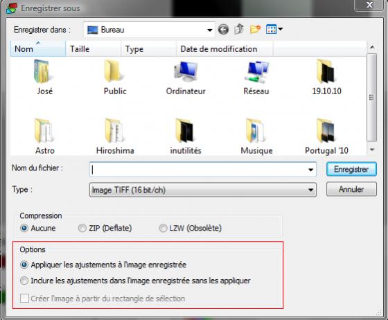

Re,
J'ai juste une petite question.
Lorsque j'empile mes images avec les dark, offset et flat, j'obtient une image pas trop mal et lorsque je l'enregistre au tiff et que je l'ouvre dans photoshop et elle bcp plus sombre que qd je la visualise dans deepskystacker, est ce normal.
exemple:
image dans deepskystacker:
Et la qd je l'ouvre avec photoshop:
Merci
