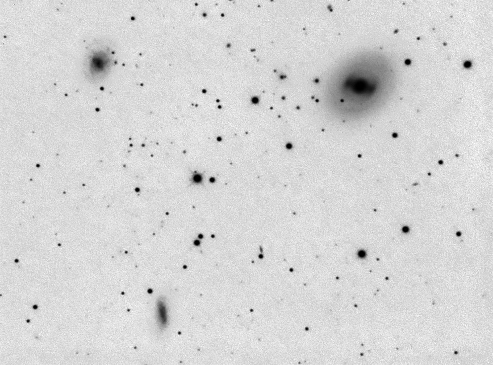

Toujours en stage avec mon RC GSO 8",je me suis attaqué hier soir-nuit et
en présence d'une lune qui commence à éclater de ses feux,à un trio de
galaxies dans la Constellation de la Baleine,j'ai nommé NGC 936,NGC 941 et
UGC 1945;
NGC 936 est une spirale barrée enveloppée d'un "épais brouillard" située à
55millions d'AL.Les deux autres galaxies ont beaucoup moins de détails.
A remarquer dans cette zone la présence d'un fond riche en galaxies et
quasars.
Et une petite interrogation concernant une étoile étirée pouvant laisser
penser à une étoile double,mais peu à pas de renseignements.
Je ne vous ferais pas l'injure de vous donner le FWHM éxécrable et dont
je cherche à l'améliorer.Un seing entre 4 et 5,oui,il vaut mieux regarder
un programme intelligent sur comédie à la TV,mais n'ayant plus fait
de "shootage" depuis quelques jours,l'envie était trop forte.
36 poses de 240s et darks,offsets et flats.
Imageur RC 8" focale 1600 ramenée à 1250 grâce à un réducteur WO dévolû
normalement à ma lunette WO.Et l'atik 314l
Guideur Antares 80/480 et PL1 et guidemaster.en // sur l'Heq5 go to.
Pré et traitements Iris,pixinsight et Toshop.Phtofiltre pour les babioles.
Image retaillée en 1000pix de largeur pour le forum.
Et l'image inversée et annotée,quasars flêchés
Voilà ce n'est pas encore çà mais j'avance dans la quête de la Vérité.:D
Vos remarques comme à l'habitude me feront le plus grand bien
Je ne suis pas susceptible.
Jean-Pierre

bon, puisqu'il est est ainsi alors...c'est une excellente image qui sort des sentiers battus
d'ailleurs, pourquoi n'y a-t-il pas une association de défense des sentiers battus?
pour l'image inversée, plutôt que d'utiliser les niveaux ou les courbes, "tons foncés/tons clairs" apporte de meilleurs résultats

Elle est rigolote NGC 936, cela me fait penser aux chasseurs TIE dans la guerre des étoiles :be:
Sinon, quand le ciel est vraiment turbulent, tu peux toujours essayer de faire des mesures photométriques de supernovæ. Cela change un peu de l'imagerie et pour les mesures, la turbulence est moins critique (sauf si tu essayes de mesurer une SN très très proche du noyau de sa galaxie auquel cas tu n'y arriveras pas).

Elle est superbe ta ngc 936. Finalement, j'ai bien fait de la shooter car ça t'as permis de la connaitre et de la faire.

gribol: Ouiiii les chasseurs TIE exactement ça!!!
En tout cas j'applaudis car l'ime est très belle avec 4 quasars en prime!!!
Bravo l'ami!
Salut Jean Pierre
Je vois que les acquisitions sont bien réglées (guidage) et déja tu cherches les objets difficile..
En dépit du seeing l'image est intéressante avec une détection des objets faibles en fond de ciel.
Je viens de vérifier : j'avais imagé ce groupe en 2008. Mon image est à peine plus fine. Ce soir il ne devait rien avoir à la télé :be:

Gérard,je ne vois pas trop l'image inversée avec les tons clairs-foncés.
Marc je viens de survoler ce site que j'ai mis de côté,car je le trouve trés intéressant,je
vais m'y pencher.
Merci Franck,mais je connaissais depuis pas mal de temps ce trio.
Christian,et si je te disais que pour faire mon traitement,j'avais côte à côte ton
image et la mienne et j'ai essayé le plus possible de m'approcher de ta version.
Jusqu'à pomper la localisation des quasars,que j'avais quand même visionné sur
Aladin,et puis comme je te tiens (pas par la barbichette) sais tu si cette étoile
allongée est en fait une double?,C'est étonnant de ne rien trouver,quoique je
ne comprend pas l'anglais.L'esperanto un peu.
Merci encore,
Jean-Pierre
en tout cas ton suivit est impeccable avec la heq5 pour une photo bien documentée
même pas peur de la lune.

tes etoiles sont bien rondes= suivi impecable et image interessante, on ne connaissait pas ces galaxies. bravo

Toute ta chaine d'acquisition est parfaitement maitrisée, je ne doutais pas que tu y parviendrais ;)
bon c'est vrai les étoiles sont un petit peu empatées mais avec un seeing pareil, il n'y a pas moyen de faire autrement ;) (le mien sur mon toit n'est guère mieux)(et en plus hier de garde:(, j'aurai largement préféré imagé comme toi plutot que de passer la nuit de m... que l'on a passé)
très intéressante car rarement vue cette petite sortie extragalactique avec toute la richesse que l'on désire

Bon pour le mystère de l'étoile double j'ai trouvé :
Dans Aladin, tu charges le champ autour de NGC 936. Puis tu vas dans le menu : Fichier / Charger un catalogue / Les relevés dans VizieR / UCAC3
Cela va charger un calque avec les données UCAC3. C'est un catalogue astrométrique très récent (2009) et très précis. Ces données ne couvrent pas toutes les régions du ciel mais coup de bol ici c'est bon.
Dans Aladin tu désactives tous les calques sauf celui de l'image DSS et celui du catalogue UCAC3. Puis avec la souris tu fais un carré autour de l'étoile bizarre (bouton gauche).
Tu verras dans la liste des objets en bas de la fenêtre l'identification des objets:
178-006950
178-006951
Il s'agit donc bien de deux étoiles.
Je ne sais pas si elles constituent un système binaire.
Mais elles sont très très proches:
RA: 02 27 17.127 / 02 27 17.279 (h : m : s)
DE: -01 07 58.61 / -01 08 00.19 (d : m : s)
Marc
"Un seing entre 4 et 5" ! ben mon gars t'as quand même sorti une belle image avec un ciel pareil ! et ce soir c'est pire, cirrus, vent et Lune.
Donc toi aussi tu debutes avec le GSO, et pi t'as pas un ciel d'enfer non plus, bon, on pourra se plaindre ensemble !

Une image réussie de ce trio atypique, bravo !

Belle triplette:) NGC 936 ressemble vachement aux vaisseaux dans starwars , ceux du coté obscure!
