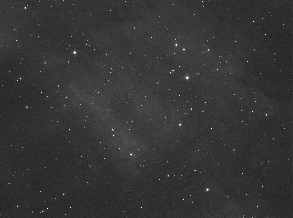

Cette nebuleuse s'étend au Sud Est de NGC 7000 entre l'etoile V du Cygne et Deneb; elle n'est pas tres connue car eclipsée par les 2 starts locales( l'Amerique et le Pelican). d'une magnitude surfacique peu élevée elle demande de nombreuses poses: a la premiere seance nous avons realisé 18 poses de 10mn a -15° en halpha; ce n'etait pas suffisant, alors nous avons ajouté 12 poses supplémentaire lors d'une autre soirée. au total donc 5h de pose.
en attendant la couleur voila le resutat en noire et blanc comme nous commençons a bien apprécier ces images. en espérant qu'il ne va de même pour vous.
11 darks
11 offsets
5 flats
registration IRIS et traitement Tochop.
une tite brute.
l'image
voili voilou
amicalement
LIne et Loulou
80ED sur heq5 pro goto; guidage starschoot autoguider sur orion 80/400atik 314L+; filtre halpha

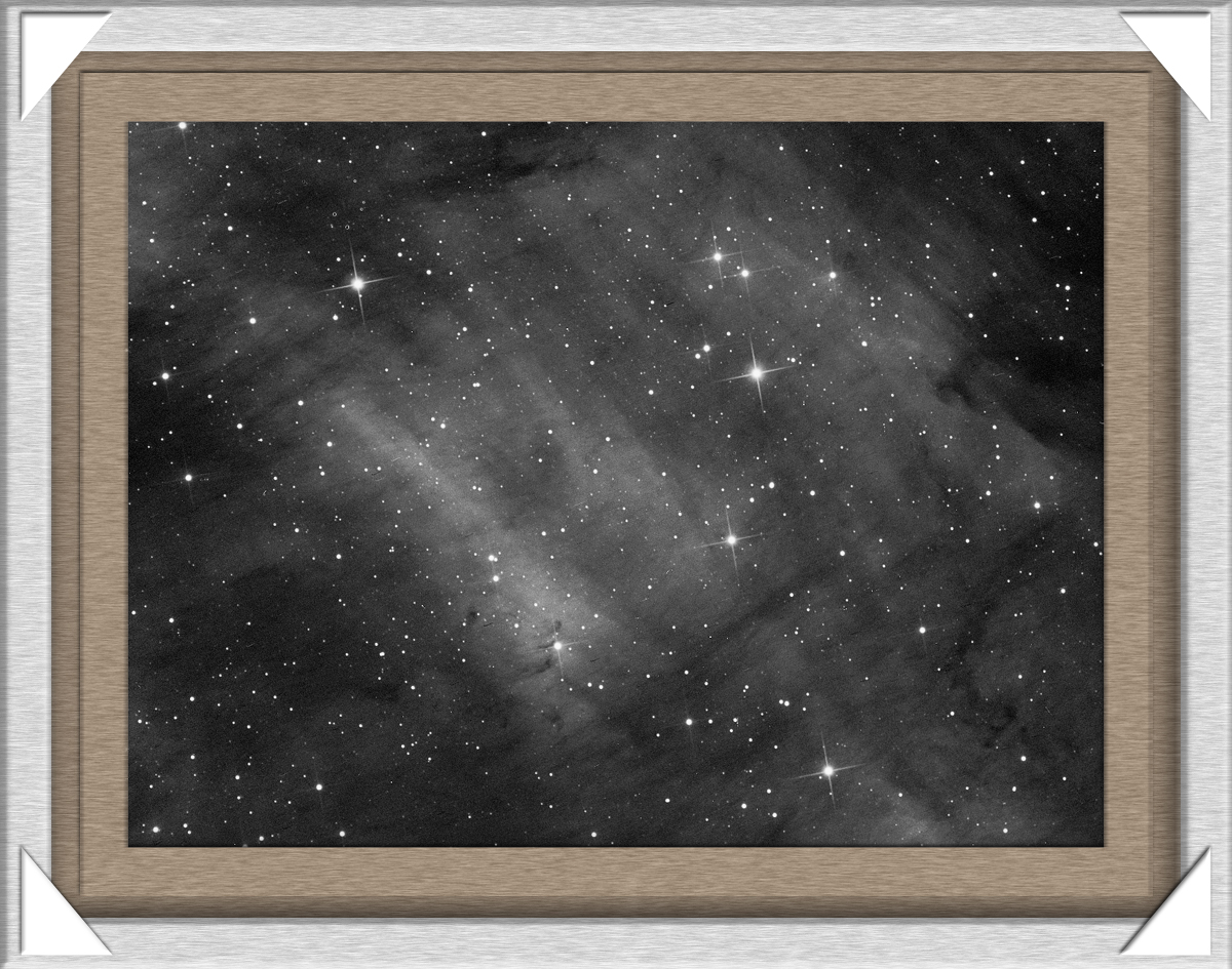

L'image en elle même est très Jolie. par contre je vais être assez dur: je pense que le cadre enlève plus qu'il n'apporte mais c'est très personnel
je la trouve superbe, et je suis désolé mais je ne suis pas d'accord avec toi josé. Le cadre donne un aspect d'oeuvre d'art (c'en est une !) donc moi j'aime bien =) enfin les goûts et le couleur c'est très personel.

Peut être une léger flou gaussien de env 0,3 pixels pour lisser un peut le bruit
Eric
Info
Essaie de faire une add médiane sur Iris cela lisse l'img final un peut ( j'utilise cette formule ) mais avant il faut faire une normalisation de l'offset d'une secance

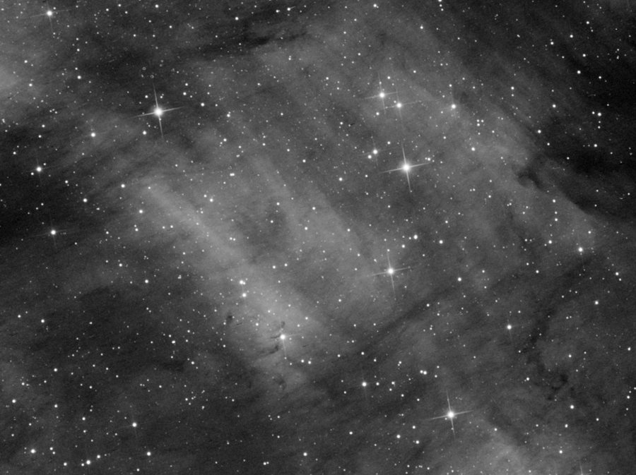

bon je retouche l'image.
a tout de suite
et merci a vous.

VALA
c'est mieux?
et pi nous on aime le coté artistique; ca donne des images moins.. plates.
j'ai pas mon ordi astro, si tu le permet, je ferais une retouche à ma façon dès que je peut
(je trouve encore un peu bruité...)
je fait toujours 3 empilement : un en sigma cliping, un en arithmetique et un dernier en mediane; je l'ai. je vais la passer a la moulinette Tochop.

J'ai l'impression que cette nébuleuse reste faible au vue des temps de poses car avec 5h de poses cela devrais flasher mieux que cela mais elle le veut peut être ainsi .
Quelques régions sombre peuvent être mise en valeur avec les masques de fusion sur toshop

Fait tu une normalisation de l'offset avant l'add médiane
Sinon dans la boîte de sortie il te donne des imgs a 0% si tu normalise pas

Je fait toujours un normalisation de l'offset( d'ailleurs c'est toi qui me l'a suggeré il y a quelques semaines) . mais cette neb demande de la pose car elle n'est pas tres lumineuse. la brute que j'ai posté a ete retouché car a l'origine on ne voit pas grand chose.
bon voila une autre version

Eh bien je pense que tu as tiré le maximum de ce coin de cette nébuleuse rarement vue
Elle ne se laisse pas prendre si facilement
le bruit pour ma part est mieux résorber mais reste quand même un peut présent mais cette nébuleuse reste a mon avis pas si simple que cela
Reste une belle perf jamais vue

OUF!!!!! he ben la j'ai transpiré.:D
je vais encore essayer d'en tirer un peu mieux; mais si je n'y arrive pas c'est la derniere version qui figurera sur notre site en cour d'elaboration.

Re
Loulou j'ai retoucher un leger ton img car elle le vaut bien
Je n'aime pas trop faire cela car chaque img apartient a son auteur mais c'est pour montrer qu'il y a du pentotiel dans cette Img
Si pb je l'enleve sans pb
Quelques masques de fusion est calque de réglage

haaaaaaaaaaaa. oui oui. c'est bien. moi j'utilise la sauce Outters pour les masques de fusion; en fait le cour n°6. car je ne connais que cette methode.
tres bien ta retouche; tu peut la laisser ca va de soit.
