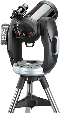

pour 2011 j'attaque une p'tite modif, et quelques conseils ne sont jamais inutile!
Donc je vais construire une fourche équatorial pour un de mes tubes et aimerais avoir l'avis de PRO :cool: pour l'équilibrage de l'ensemble:
veux que se soit léger donc prévu Alu
Pas d'automatisme ( anti GoTo)
Juste motorisation de suivi horaire (pas à pas mais débrayable)
Roulette de déplacement
Donc système de mise à niveau
Et avec le moins possible de contre poids (mobilité)
:confused: si donc vous l'avez déjà fait merci... :be:

V'la ce que j'ai en tête, dans la forme , mais version équatoriale..
(en moins beau j'ai 2 mains gauche, 1 œil et 3 pieds droit pour le faire :) )
Donc si quelqu'un a déjà tenté l'expérience ???
Heu ! indication : le tube a mettre dessus est un Flextube 305/1500 surmonté d'un 130/650 poids de l'ensemble à vide 38 Kg + bino et oculaires pour l'équilibrage et l'axe principal HHELLPP... Je suis pas fort en résistance des matériaux.

Tu as déjà une "fourche": le mouvement en hauteur du dob.
Maintenant toute construction autre que la solution proposée par SW (le suivi azimutal, voire goto pour flextube) va de toute façon:
- avoir comme conséquence un réhaussement du PO. Suffit pour s'en persuader de regarder l'assise au sol d'un dob classique et comparer avec un newton sur monture à fourche. Imagine la base dob inclinée à 45°, avec en dessous tout le schmillblick en ascension droite?!
- avoir, sauf bricolage extrêmement difficile comme l'équatodob, un PO qui va se trouver tantôt pointé en l'air, tantôt visant le sol et intermédiaires...faudrait donc prévoir que le tube puisse tourner dans ses anneaux qui sont fixés à la fourche.
En spectro, je ne sais pas si une dérotation de champ serait indispensable.
Si ce n'est le cas (demander aux spécialistes spectro genre Gabal), je ne vois pas plus simple que la motorisation de SW.
Oui tout y est! donc anneaux de rotations sur pivot, je sais que sa complique sur tout pour la rigidité de l'ensemble. C'est pourquoi j'ai besoin d'info et que je mets tout sur plan avant de lancer les travaux. Genre Gyro compa en plus gros. (la rotation du plan PO besoin maxi de 90° de liberté.)
