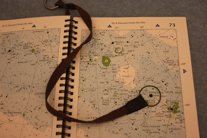

Ah ben j'ai bricolé mon PSA aussi :
Photo 1 : carte du ciel, dessin du poing avec l'équivalent en degré, anneau pour accrocher au tube du dobson

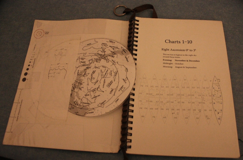

Photo 2 : le cercle correspond au champ du chercheur

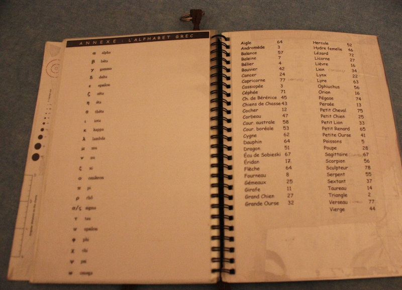

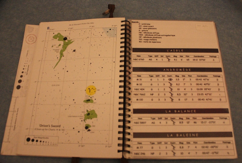

Photo 3 : j'ai recopié les références de "J'observe le ciel profond", imprimé à la taille exacte des pages du PSA, plastifié, puis poinçonné avec la machine qui va bien, et ajouté ces pages dans les vrilles du PSA. Comme j'ai enlevé les pages qui ne servaient pas, ça compense.
Photo 4 : un index des lettres grecques et des constellations
Pour le cercle du chercheur , j'utilise une feuille transparente découpé avec les cercles 5° , 10° , ..30° ( taille maxi par rapport à la largeur du PSA).
