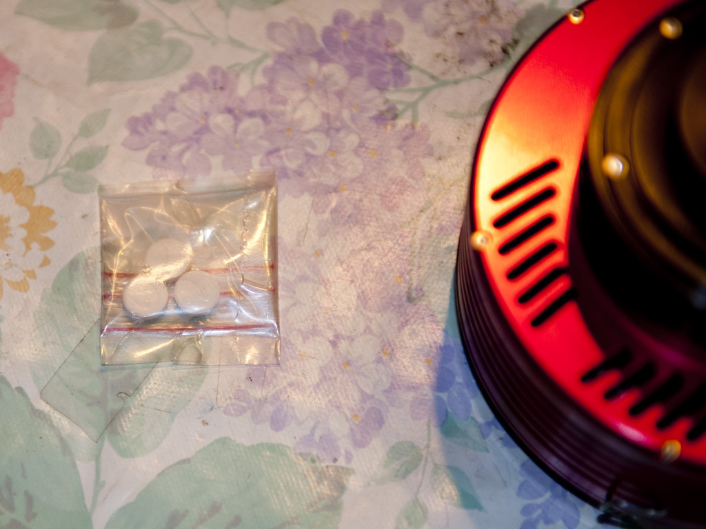

J'ai fait l'acquisition d'une Atik 4000 l'année dernière dont je suis tout à fait content. Sauf que j'ai commencé à constater l'apparition depuis quelques semaines de glace sur le bord du capteur CCD. La camera est censée être munie d'un absorbeur d'humidité pour éviter ça justement. Mais bon, peut etre cet absorbeur est-il simplement saturé, ou défectueux...quoiqu'il en soit, il faut le replacer avant que la glace n'arrive sur la surface du capteur... Je vous poste quelques photos de la manip, si d'autres utilisateurs de l'Atik 4000 tombent sur le même problème ;)
Avant de bricoler, la première étape est de prendre contact avec le support technique d'Atik, qui fournit gracieusement des absorbeurs d'humidité en remplacement (même si il faut un peu insister... ils sont gentils mais pas rapides chez Atik ;) ). Bref j'ai reçu les pastilles d'absorbeurs cette semaine, et je me suis lancé dans la manip.

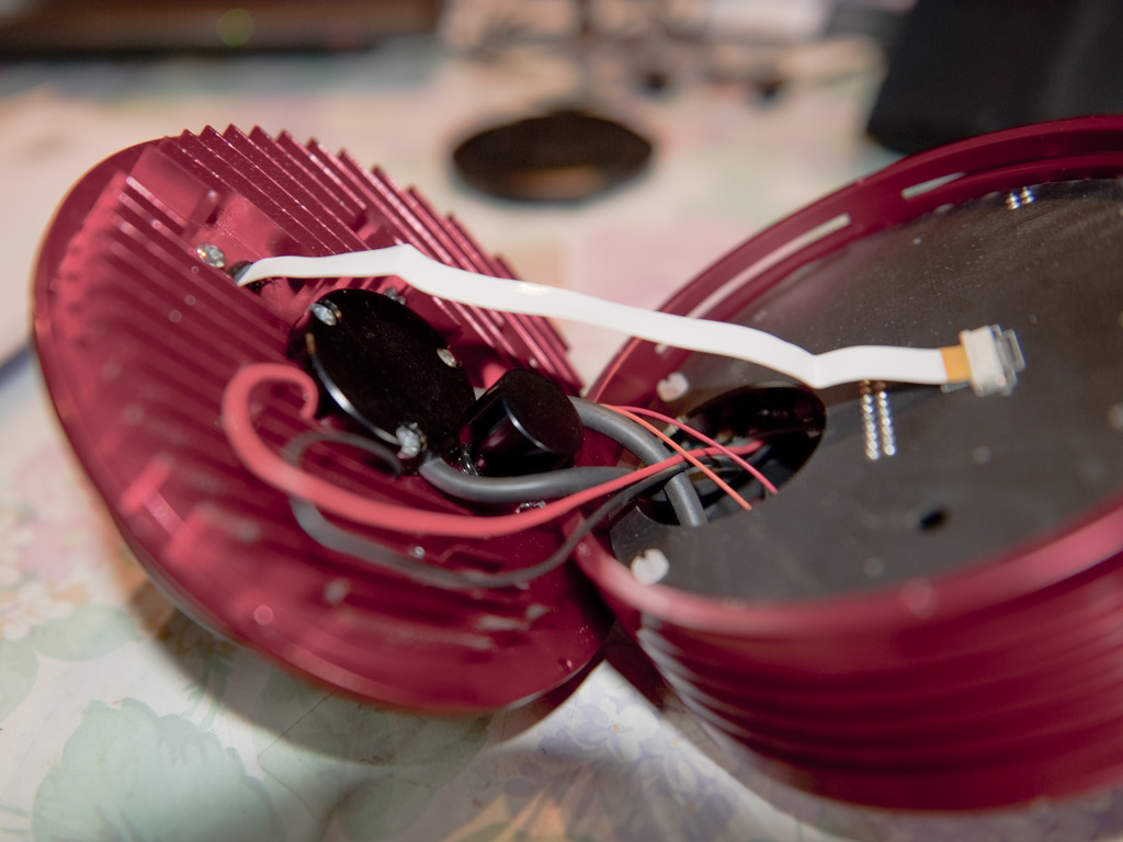

Tout d'abord il s'agit de trouver OU est cette fichue cartouche de déshydratant. Pour ça pas cinquante solutions : il faut démonter la camera. On trouve alors rapidement la cartouche sous la forme d'un petit "champignon" derrière la chambre du capteur :

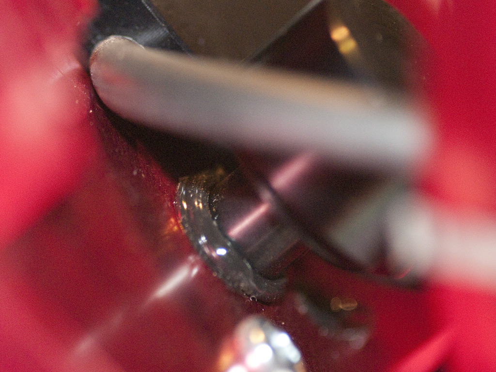

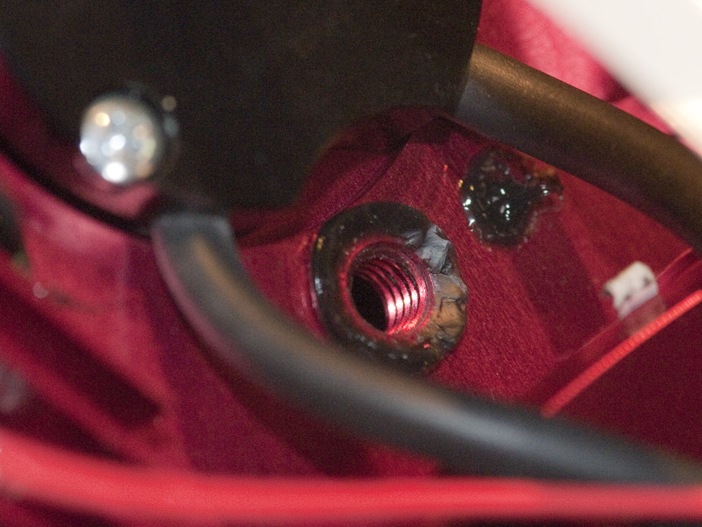

Cette cartouche se dévisse à la main sans problème. Par contre on remarque un joint silicone qui permet l'étancheité, qui se brise lors du démontage. Pas de panique cependant, mais avant de se lancer dans la manip, il faut prévoir d'avoir un tube de joint silicone genre "autojoint" à portée de main, pour refaire le joint au remontage.

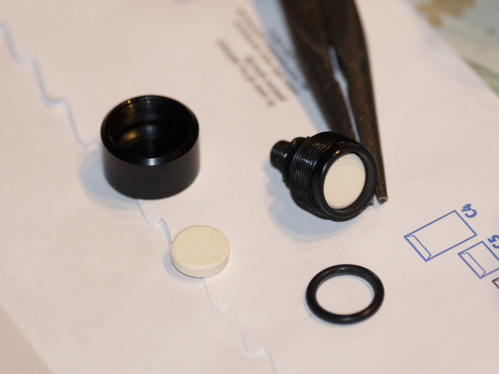

Voila donc notre cartouche. Il faut maintenant l'ouvrir. C'est la partie la plus dure, car elle est fermement serrée... pas d'autre choix que d'y aller à la pince, ce qui laissera des marques sur le corps de la cartouche... enfin ça ne l'empeche pas de fonctionner ;).

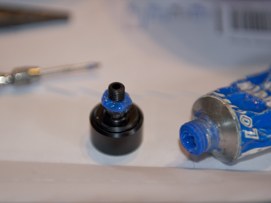

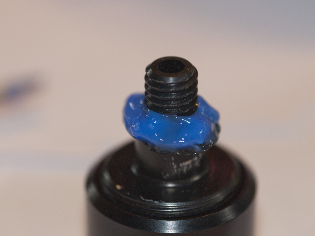

Puis on remplace simplement les 3 anciennes pastilles par les nouvelles. Je me suis abstenu de toucher les pastilles avec les doigts pour éviter au maximum l'humidité. Bien sur la manip n'est pas à faire dans un environnement humide... :). Il reste à remonter le tout. D'abord revisser le capot de la cartouche en serrant bien, puis il faut refaire un joint silicone, pour assurer l'étancheité de la chambre. J'ai pris le parti de ne pas retirer le joint d'avant et de simplement refaire un boudin avec de l'autojoint... pas esthétique mais efficace. Puis on revisse la cartouche à la main (elle arrive en butée nettement, inutile de forcer).
Et voila, la camera est remontée. Ce n'est pas si difficile en fin de compte. Et puis les anciennes pastilles... ben je les garde dans un coin, on ne sait jamais ;)
