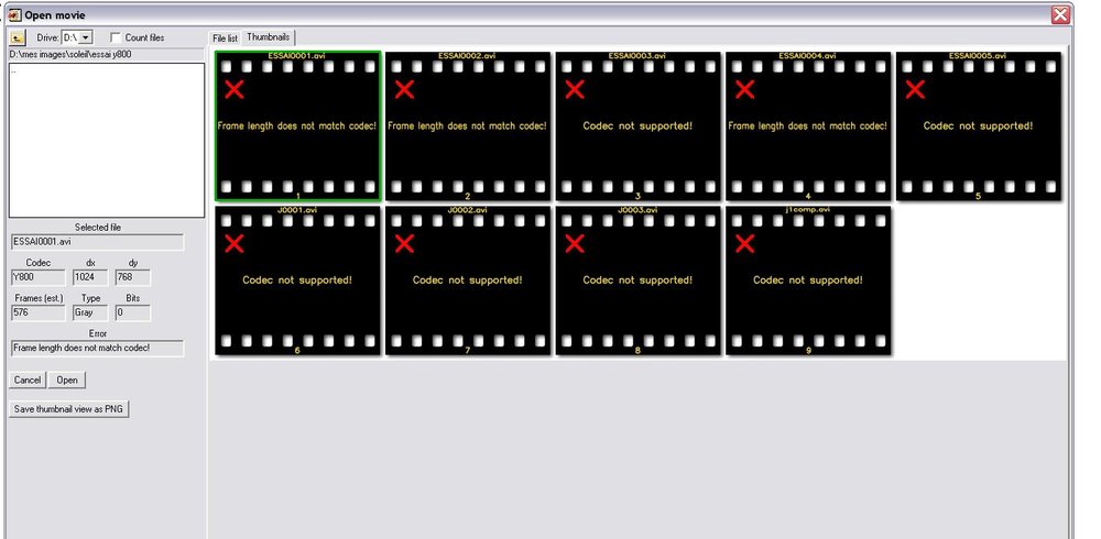

je viens d'acquérir une dmk31au
je suis scupuleusement le mode d'emploi qu'a posté Marc Patry concernant l'utilisation de avistack
Je n'arrive pas à finaliser mon fichier enregistré en Y800
le message error stoppe la démarche:?:
je vous joins une copie d'écran
S'il y a des experts en la matière leurs conseils seront les bienvenus:)
Je vous remercie d'avance

bonjour stseiya,
Merci d'avoir prêté l'oreille à ma détresse passagère
La copie d'écran n'est pas de IC mais bien de avistack
j'ai essayé sur registax mais ma version est peut être obsolète
je vais charger une version plus récente mais avistack me tentait plus !:)

Je viens de trouver le pourquoi du comment !
lors de l'acquisition du y800 avec ic capture et une dmk31au il faut désactiver la case BG= debayering qui est activée par défaut lorsqu'on installe ic capture
Pas évident quand on a sous les yeux des icones de 2mm² ! et qu'on débute avec ce logiciel
J'espère que cela rendra service à d'autres
