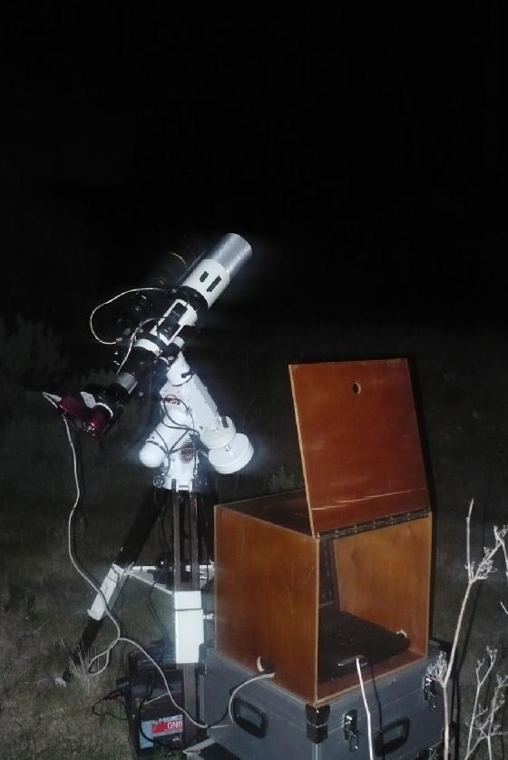

8428-1262525436.jpg[/img]
Bon tu peux aussi prendre une HEQ5 goto (comme moi), moins chère que l'EQ6 !
Mais amplement suffisante pour une Lunette de 100 à 80 !
Le setup
Une de mes dernière photo pris avec ma SW 80 & une ATIK 16
