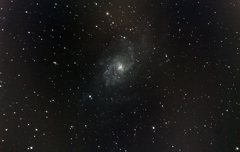

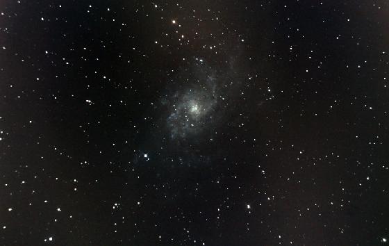

J'ai réalisé récemment mes 1ères photos de galaxie au foyer du 150/750 SW.
PL, quelques problèmes de MES et MAP, mais je pense quand même m'en être sortie... Je pense ! :confused:.
Comme ce sont les 1ères je n'ai pas poussé le nombre de pose.
*Paramètre de M31 : 30 poses de 60" + 9 dark, 15 offset et 11 flat,
à 400 iso
Traitement Iris + photoshop
*Paramètre pour M33 : 30 poses de 60" à 800 iso + 7 dark et 7 offset (qui n'ont pas servi à grand chose d'ailleurs)... c'était un essai je le rappelle ;).
Traitement Iris et Photoshop.
Vu que j'ai une petite monture, je ne pousse pas le temps de chaque pose pour le moment, je reste à 1mn max, mais je tenterai d'en additionner plus la prochaine fois :).
A vos avis et conseils.
Merci d'avance pour vos post :be:

Des débuts très prometteurs !! bravo ange :) !
Merci pour l'info, ange.
M31 présente un léger filé, mais M33 est pile poil OK, bien joué! La forme des étoiles en périphérie vient de la coma, rien à faire.
Je trouve qu'au-delà de 30 poses on ne gagne pas grand-chose en rapport S/B, ou alors il faut passer à 60 poses ou plus.
Après, le plus important c'est les Darks puis les flats. Pour les offset, je ne vois pas vraiment d'amélioration, je les fais par acquit de conscience...
On attend la suite ;)

si avec une bonne MES,avec l'EQ3-2 tu peux pousser jusqu'a 120 à 150s sans problémes,si bien sur tu à le moteur AD au moins,mais défiltre ton apn,tu verra la différence est énorme.

M31 est un peu grosse pour une focale de 750, mais avec ton cadrage (le coeur et sa petite voisine), ça passe. Tu as du gradient sur les 2 photos, des zones plus claires que d'autres sur le fond de ciel. Essaye un retrait du gradient dans Iris. Ou alors, c'est que les flats n'ont pas bien marché ?
Pour le gradient, je ne peux pas faire mieux ! J'ai déjà passé celui d'Iris + un autre gradient via Photoshop (plus puissant que celui d'Iris). Le problème c'est que la région d'M31 se trouve pile-poil au dessus de la ville par rapport à notre site d'observation (c'est d'ailleurs aussi pour ça que je ne pousse pas les temps de pose). Je pense que j'aurai moins de problème cet hiver, vu qu'elle sera plus haute... M27, cet été m'en a donné la confirmation cet été... :)
