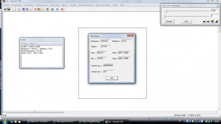

Donc si je comprend bien, tu dois arriver à peux près à ça :
Si oui, déjà évite le JPEG ! Je ne pense pas que cela vienne du seuil de visualisation car les données varient très peu... augmente le peut-être un tout petit peu ;). Et logiquement ton flat doit varié du blanc au noir suivant ton seuil de visualisation. Donc je pense que tu dois convertir tes RAW en dehors d'Iris. Je te conseil de les convertir via Iris : menu photo numérique, puis décodage des fichiers RAW. Et après ça, revérifie tes statistiques ;).
PS : L'exemple que je te montre correspond à 1 flat (qui est bleu à la base car j'ai pris le ciel de jour en photo, pose en AV de 1/1600) au Canon 500D.

Bonjour, j'ai refais la manip avec un flat convertit par iris comme décrit précédament, toujours le même problème...
Effectivement, en rêglant le seuil sa varie que très peu..
