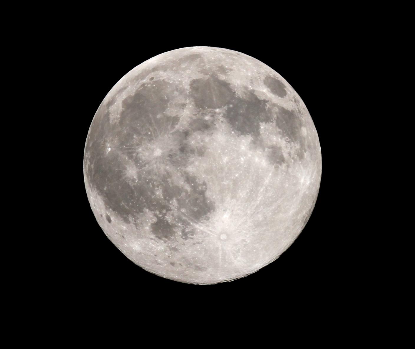

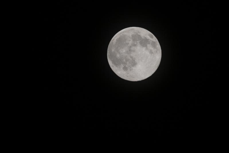

Je tiens à vous faire partager ma première photo "astro" avec ma lunette SW 80ED ;)
Lieu : Royan
Date : 22/10/2010, 23h23
Conditions climatiques : Ciel légèrement voilé (nuages en altitude)
Conditions de prise de vue :
- 200 ISO
- Tout manuel
- Vitesse obturation : 1/664 ème de seconde
- Miroir relevé
- Déclenchement à distance
- Appareil relié à la lunette via une bague T2 + adaptateur livré avec
la lunette
- Crayford "de base" non démultiplié
- Pied photo Manfrotto
Nota : la mise au point a été plus que difficile !! Même en activant la fonction LiveView sur l'appareil, la moindre action sur le CF imposait d'attendre au moins 30 s pour que l'image se stabilise... Un vrai pied s'impose je pense..
Si vous avez des conseils/tuyaux pour améliorer la prise de vue de la lune, je suis plus que preneur :-)
Bonne journée à toutes et à tous.

Ca manque un peu de contraste mais c'est déjà un bon début :)
Pour la suite, n'hésite pas à faire plusieurs clichés que tu pourras "additionner" avec un logiciel comme registax, iris ou autre.

Si je prends plusieurs clichés, peu importe la vitesse d'obturation ?
salut, en effet si tu as une camera ou web cam fais des addition d'images, mais avec ton apn,c'est un bon début ! Essai de mettre unebarlow 2x pour grossir un peu l'image...
Quand tu fais du planétaire, normalement, tu ne changes pas les paramètres entre les poses.
Pour les ISOs, tu peux mettre au minimum, la Lune éclaire suffisament (je fais à 100 ISO).
Etant donné que ton ouverture est fixe (c'est le diamètre de ta 80ED), ce qui fera varier la quantité de lumière, c'est effectivement ta vitesse d'obturation. Essaie d'avoir le maximum de dynamique tout en n'ayant aucun point saturés.
Avec une vingtaine de poses (je vois que tu fais ça sur un simple trépied), tu auras déjà un résultat correct que tu pourras ensuite traiter.

Concernant le contraste, j'avais lu (il me semble...) que prendre en photo la pleine lune n'est pas forcement le meilleur moment (un peu comme quand le soleil de midi "brûle" les photos). Est ce exact ?
Ci joint une autre photo ou j'ai poussé le contraste (avec gimp sur la version jpg de l'image...je suis au boulot...)
Ca, c'est sûr ! Lors de la pleine lune, le soleil est face à la lune. Donc les ombres des cratères sont à peine visible. Là où tu auras le plus de détails (en dehors de la pleine lune), c'est sur le "terminateur" de la lune, là où le soleil est rasant. Et sur tes 2 photos, tu le montres très bien puisque la partie "en bas" est beaucoup plus contrastée. Et d'ailleurs, ces 2 photos sont beaucoup plus agréables :)
Ce que tu pourrais faire aussi: ton capteur est grand et ta focale petite. Donc la lune est petite. En postant la photo sans recadrage, tu perds beaucoup de détails sur la Lune. Donc, fais un recadrage de ta lune et ne poste que la partie où il y a du signal. La lune sera plus grosse avec plus de détails (et tu l'as d'ailleurs fait sur tes deux dernières images).
