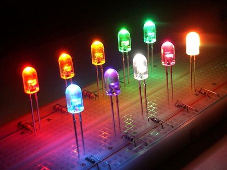

Regardez en surface de la lampe le type de revêtement. Sur l'image, vous voyez que la surface n'est pas lisse. Chaque LED présente, au-dessus, une déformation de la surface qui permet de disperser sa lumière de manière homogène. Cela évite d'avoir une lumière directionnelle. Les constructeurs proposent à leur gamme des cônes de projection variable. Consultez bien ces spécifications.
Dans le cas de LED traversantes (cf. photo tout en haut de l'article), c'est la forme de l'enveloppe de la LED qui va donner son angle de projection. S'il est en forme de dôme, l'angle sera ouvert. Si c'est un cylindre, l'angle sera très fermé.
