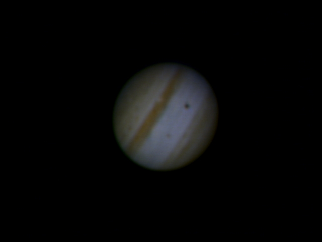

00:49

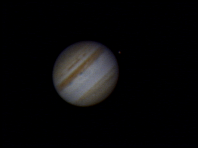

01:04

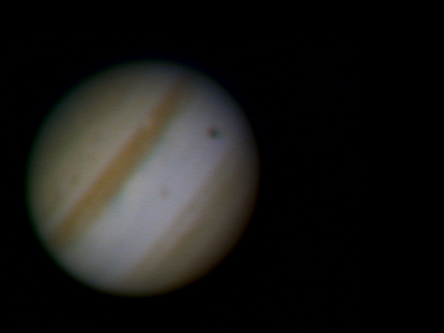

02:26 (la GTR devait être entre le Io et son ombre selon WinJUPOS)

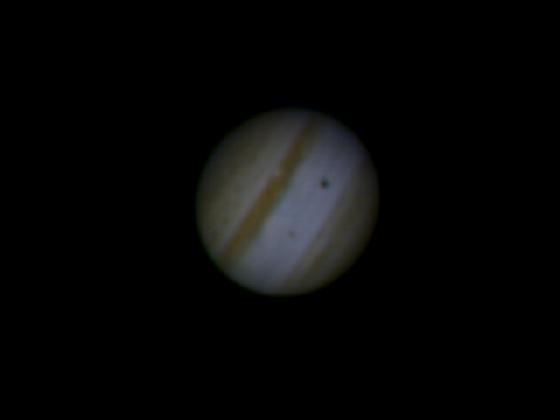

Idem mais en projection televue plossl 20mm

il faudrait sans doute tenter d'additionner plus d'images, faire des avi de 2 minutes et garder 600 images par exemple. Les images sont pas mal, tu as des détails mais on sent que les bonnes conditions n'étaient pas là :(...
La GTR apparaissait à partir de 03h00 hl et c'est l'ombre de Io que l'on aperçoit pour les infos;).
a+ et bon ciel !

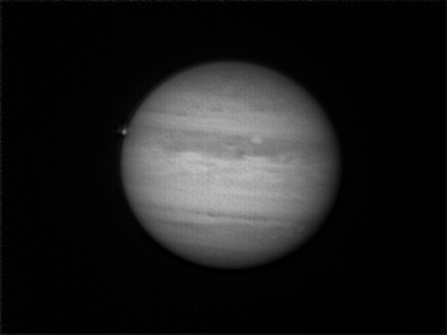

Au début j'imageai avec une spc900, maintenant j'ai une PL1M, y a pas photo! Je te joins un cliché du 25 octobre 2010 à 22h30 environ heure locale faite avec mon LX90 8", j'habite au voisinage de valenciennes.

Ta Jupiter est effectivement très chouette, mais n'aurais tu pas un soucis d'alignement car le satellite à quelques reflets.
salut seb,
oui en faite dans ce cas je pense qu'il y a un problème de collim pas top et de turbu et une tram à viré, mais l'alignement n'est je pense pas en cause. Mais comme tu le vois malgrès des conditions et des réglages pas au top les détails remonte après traitement.
