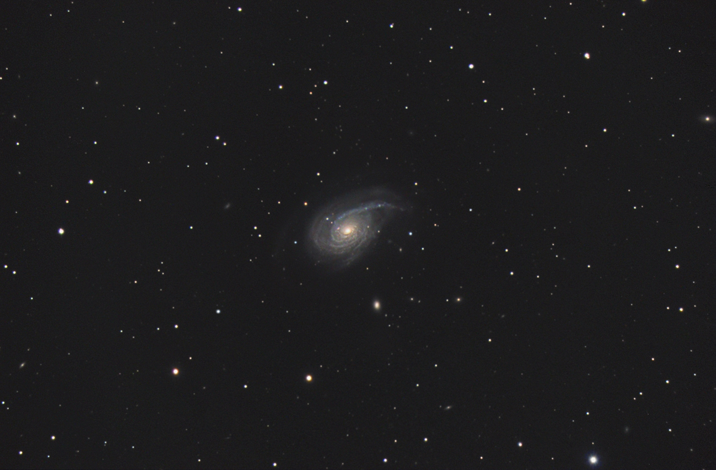

Je vous propose une version C9 de cette belle galaxie Arp située dans le Bélier.
Image de la série de la "nouvelle Lune" entre le 03 au 14/10
Elle est incluse dans un champ trés riche en objets lointains.
Conditions
C9.25 à F6.8 et Sigma 1603
Autoguidage Guidemaster avec le MAK90 sur le dos du C9, le tout sur G11
Seeing 2.7" d'arc
SQM 19.15
Région Lilloise
105 mn de pose en luminance
20 à 25 mn de pose par couche RGB en bin2
J'ai laissé un zest de bruit de fond pour donner un peu de punch aux faibles signaux.
Un agrandissement de 140% de l'image d'origine, ça passe encore aprés avoir réglé un peu le niveau du bruit de fond :
Une brute agrandie 200%, avec relevé de la FWHM. Difficile cette soirée là de descendre sous les 2.6" d'arc de seeing.
Edit 15 h : rajout de l'image inversée :
salut Christian,
ce arp est splendide avec une couleur qui lui va à ravir,
beaucoup de détails, dans les spires et un joli petit nnid dans le fond de ciel
tes étoiles sont impeccables, comme d'habitude, je sais mais le retrait du blooming sur les plus brillantes, en bas à gauche, ne se voit pas ;)
du grand christian quoi !!
amicalement
guillaume;)
Superbe objet Christian,
On dirait qu'elle est grise avec juste un bras colorée...
Elle vaut le détour...
Le bruit que tu as laissé ne gène pas du tout...
Et tu réussis une nouvelle fois une belle détection sur le fond du ciel!!!
Le red que tu utilises est correcteur aussi?
Stef
Salut Christian,
Ben comme les autres, ca reste du top moumoute...
Super details dans les bras et du monde pour accompagner le tout...
Jerry
Bonjour Christian,
Belle réussite comme d'habitude ;)
je l'avait imagé par le passé au 350D ,je constate que même a la ccd le bras extérieur reste très discret.
Nelson.
Salut Christian,
Très bel objet, en effet. Sa forme dégage une grande dynamique.
C'est encore un superbe shoot, bravo !
Il me semble quand même que tes étoiles sont un peu allongées dans le sens vertical et que le bleu est un poil décalé ( au niveau des étoiles ; ça se voit sur le couple au-dessus de la petite galaxie à gauche ).
Jack
Bonjour à tous , bravo christian , très belle image , bizare cette galaxie on dirai qu'il y a un bras disymétrique.
je vois beaucoup du monde en arriere plan ,pas d'image inversé avec légende?
les acquis sont les acquis maintenant on y est habitué.
encore bravo.
jean claude.

Salut Christian,
Une belle réalisation, les bras de la galaxie sont bien détaillés.
Il y a le bras le plus extérieur à gauche qu'on devine un poil. Une image inversée en noir et blanc avec fort contraste aurait été pas mal pour bien le mettre en évidence :)
Marc
Punaise quelle belle galaxie !
Le traitement est très doux, à la limite du bruit, comme d'hab !
Par contre j'ai du mal avec les couleurs... fais-tu une pesée des étoiles afin d'avoir les coefficients adéquats ?
En regardant l'histogramme, le bleu est décalé.
Bonjour et merci pour ces retours et les remarques.
J'ai donc corrigé un peu l'image en "rondifiant" quelques étoiles dans le haut de l'image et en corrigeant le bleu qui débordait sur l'étoile à gauche de la galaxie.
A la demande de Marc et Jean Claude j'ai ajouté une image inversée rehaussée. Mais nous avons peu d'info sur les objets du background. SDSS n'est pas encore passé sur cette région. Il existe néanmoins de nombreux objets inconnus signalés par Aladin.

Bravo Christian pour cette image.C'est presqu'un classique.Ta version couleur est trés belle.
Bon,un petit quasar (2,62) mais difficile de faire sortir juste à la gauche du centre
lumineux.
Jean-Pierre
Salut et merci aux derniers intervenants.
Jean Pierre, merci pour l'info. J'ignorais qu'un quasar cohabitait avec cette galaxie.
