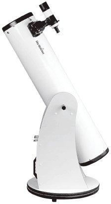

Pour un peu plus de 300E, tu as le Skywatcher BlackDiamond 150/750
Si le dobson ne te dérangerait pas, tu as accès à un 200/1200 pour 300E.
http://www.teleskop-express.de/shop/product_info.php/info/p1992_Skywatcher-Skyliner-200P---Parabol-Dobson-200-1200mm.html
Un 130/900 pour 300E juste parce que la monture sera plus stable, c'est trop cher.
Prends plutôt un dob de 200 ou un 150/750 sur NEQ3.

Tu as également le dobson 150/1200.
http://www.teleskop-express.de/shop/product_info.php/info/p2493_Skywatcher-Skyliner-150P---Parabol-Dobson-150-1200mm.html
Un peu plus encombrant mais aussi un peu plus gros et plus stable.
Ca ne devrait pas poser de problème pour le ramener dans le jardin :)

Vu ton budget, le dobson 150/1200 t'en offrira le plus.
