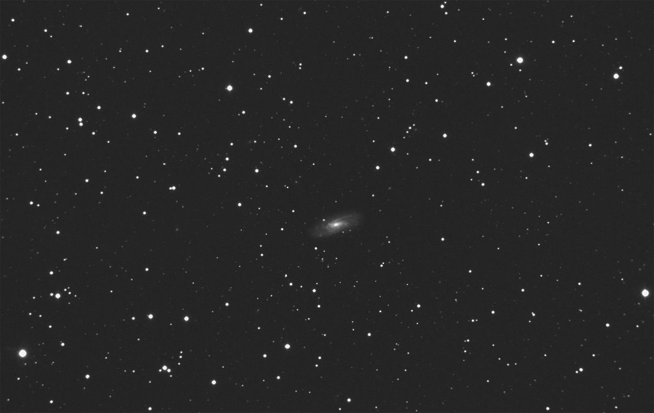

Une petite balade dans Androméde pour aller dénicher cette petite spirale; Ngc 818 :

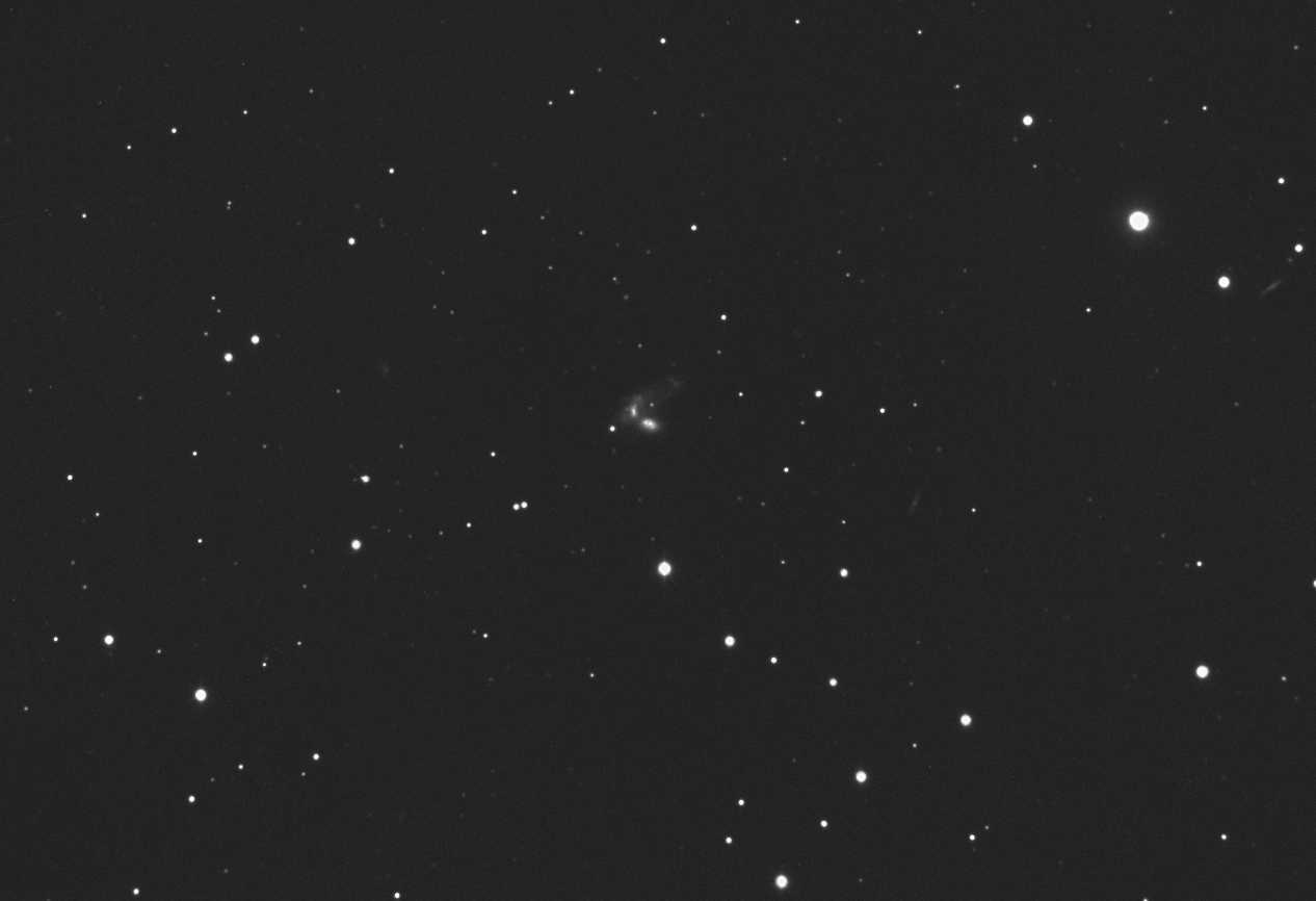

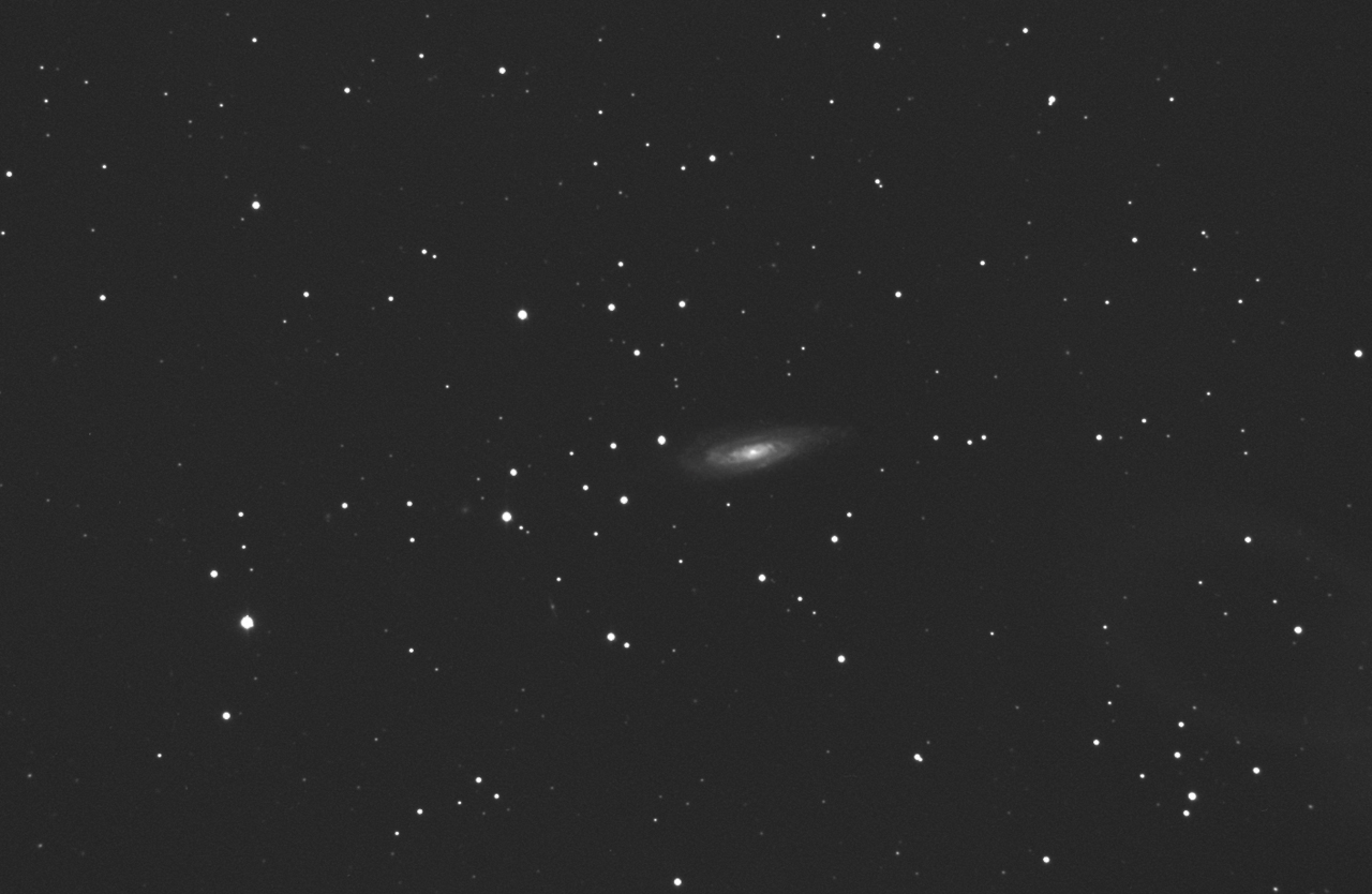

Même type d'objet, à peine plus large, dans le Bélier cette fois avec Ngc 697 :

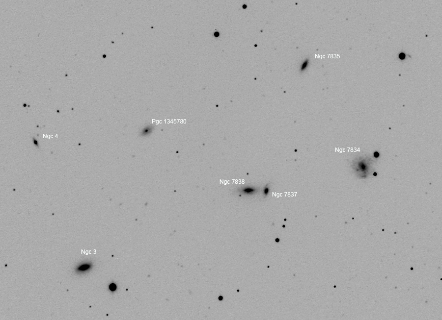

Un peu plus au Sud, dans les Poissons, "au bout du ciel" comme disent certains collégues , à la jonction du méridien "0 h". Sur cette image de 25' d'arc de coté on voit à la fois les derniéres et les premiéres galaxies du catalogue NGC.

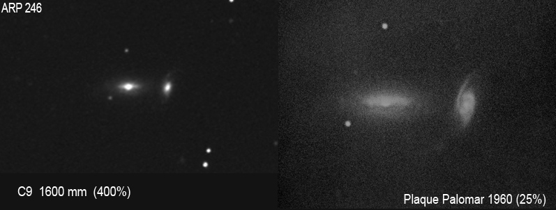

Au centre le groupe Arp 246. Remarquer la fine spire qui se recourbe sur la galaxie de droite. Le seeing était correct :

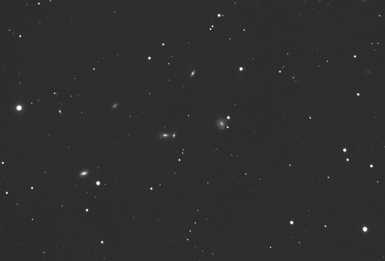

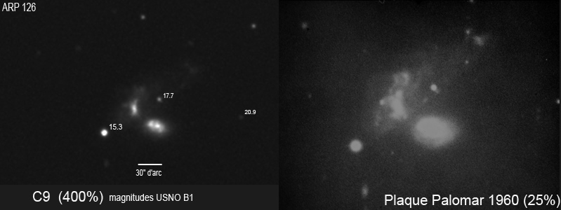

Toujours dans les Poissons, une autre formation enigmatique, avec Arp 126, alias UGC 1449 :

Conditions habituelles et communes aux objets ci dessus :
C9 à F6.8 & Sigma 1603
Guidage au MAK90 sur G11
Seeing 2.4 à 2.5" d'arc
SQM 19.2 à 19.3
Temps de pose : 50 à 60 mn par objet
Pose unitaire en bin 1 = 210 à 250 secondes.
Fond de ciel sur brute = 3200 à 3500 ADU

mais es tu sur du n° NGC pour la 812?
Ah, merci de vérifier les indications que je passe sur le forum. A mon âge je commence à confondre les Ngc. J'ai rectifié , c'est N818...

A quoi correspond la tache en forme de rond de fumée à droite de NGC 697 (objet du ciel profond où cause de traitement d'image) ?
Wall :
Ah oui, j'ai oublié d'en parler : c'est un artefact causé par l'étoile lumineuse 1 Ari située à droite en dehors du champ de la CCD.
