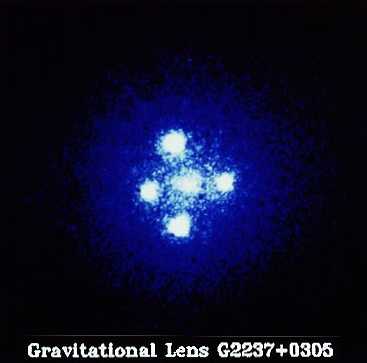

Voici la croix d'Einstein.
La célèbre "Croix d'Einstein" découverte par John Huchra en 1984 représente une galaxie spirale barrée ordinaire dont le noyau contient quatre images distinctes d'un quasar. Ces quatre images du quasar sont corrélées entre elles et présentent des spectres de raies identiques.
La croix d'Einstein G2237+0305 est constituée de cinq images d'un seul objet distant. Cette galaxie de 15e magnitude présente un redshift Z=0.0394 et Z=1.695, preuve qu'elle est bien constituée de deux objets différents.
Comment l'objet central peut-il avoir un redshift plus faible que les quatre images qui l'entourent ?
Je ne vois pas comment ceci pourrait être expliqué par l'effet Creil. Je ne vois qu'un effet de lentille gravitationnelle et l'expansion de l'Univers pour expliquer celà. Les quasars seraient donc bien des objets lointains comme le montre leur redshift dans le cadre de la théorie du Big Bang.
Qu'en pensez-vous ? Quelqu'un a-t-il une autre explication satisfaisante ?

L'effet CREIL explique le Z élevé du quasar par le décalage intrinsèque que donne l'effet CREIL. Le spectre n'est pas Doppler, mais CREIL, car sa signature permet de l'affirmer. Il est normal que la galaxie, dépourvue de décalage intrinsèque, donne un redshift moins élevé. L'effet de lentille, si lentille il y a, implique que le quasar soit derrière la galaxie, mais à une distance beaucoup plus faible que celle donnée par la formule du redshift, car qui dit redshift ne dit pas automatiquement vitesse, et donc distance. La formule du décalage ne s'applique pas pour les décalages intrinsèques.
Arp a observé des quasars par couples à proximité de galaxies. On a peut-être là deux couples de quasars près de la galaxie. Les cinq objets seraient alors tous à la même distance.
Que ce soit par effets gravitationnels ou de gradient d'indice dans un nuage de gaz et/ou poussière, il doit bien il y avoir une lentille. Y a-t-il une autre explication ?
Si maintenant, le quasars est effectivement plus éloigné qu'une galaxie, il ne peut pas être, me semble-t-il, une étoile à neutron en formation. On peut dès lors supposer qu'il n'est pas le seul vrai quasar. Peut-être les quasars et les étoiles à neutrons ont-ils des spectres si proche qu'on ait jamais fait la distnction, peut-être aussi que tout les quasars connus sont de vrais quasars.
  Citation
Ce serait un formidable hazard. Les spectres des quatres imagent sont pourtant identiques. Comment l'expliquer autrement qu'en admentant qu'il s'agisse d'images d'un seul et même objet ?

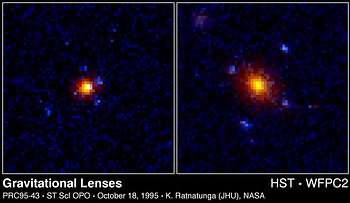

Voici un autre exemple où on voit plus clairement que l'objet central est distinct des quatres images qui l'entourent. Ici aussi, les spectres des images sont identiques.

Pour le ou les 4 quasars et la galaxie, je peux seulement dire que l’effet CREIL intrinsèque du ou des quasars diminue la distance qui se déduisait du redshift, car en réalité l’effet Doppler n’intervient que peu ou pas. Pour le reste, je n’ai pas de certitude.
