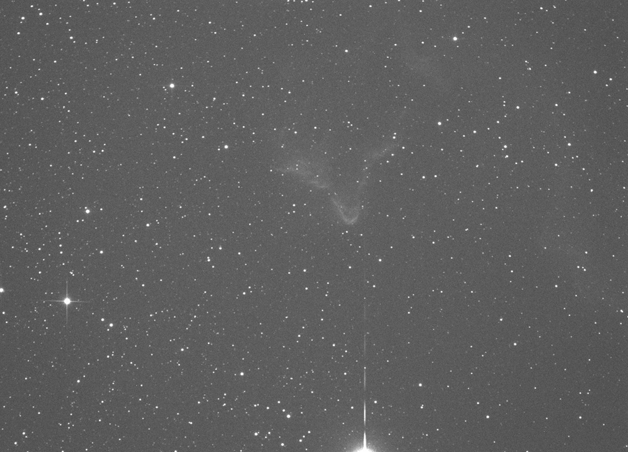

voila ce soir IC63. elle se trouve dans Cassiopée et on l'appele aussi la nebuleuse du Fantome; allez donc savoir pourquoi...:D
bref ce revenant nous a couté 18 poses de 10mn... mais une douzaine de plus ne serait pas de trop et un cadrage plus judicieux la mettrait mieux en valeur. on verra ca plus un de ces soirs.
11 darks
11 offsets
5 flats
registration IRIS et traitement tochop.
une tite brute

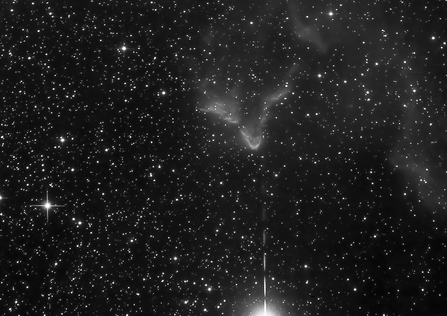

l'image
voili voilou
amicalement
Line et Loulou
pour la full c'est la
http://www.hebergementimages.com/image-c8e8131f34c5b2bd94dc534e6a6a31c8_IC-63.jpg.html
80ED sur heq5 pro goto; guidage starschoot autoguider sur orion 80/400atik 314L+; filtre halpha

Un vrai régal, un grand bravo pour le traitement qui a largement progresse au vue de cette image !!
Finesse, détails douceur dans les volutes, les aigrettes donnant de la profondeur,
Casper n'a qu'à bien se tenir !!

Une belle image mais dont le fond est un peu synthétique,à mon humble avis.
Pour le cadrage,si tu axes bien ta cam avec des points de repère le nord toujours en haut
puis une copie d'écran du sky.map.org de l'objet,il n'y a plus de problème et si un autre
petit objet à côté de l'objet principal t'intéresse,tu l'inclues dans le cadrage.

bon, en ce qui concerne le fond de ciel il etait un peu limite au niveau bruit alors j'ai appliqué un plugin Atsromomy tools sur un masque de fusion passé en negatif. ceci dit j'ai une autre idée qui pourrait peut-etre moderer les choses; je la remet sur l'etablit illico.

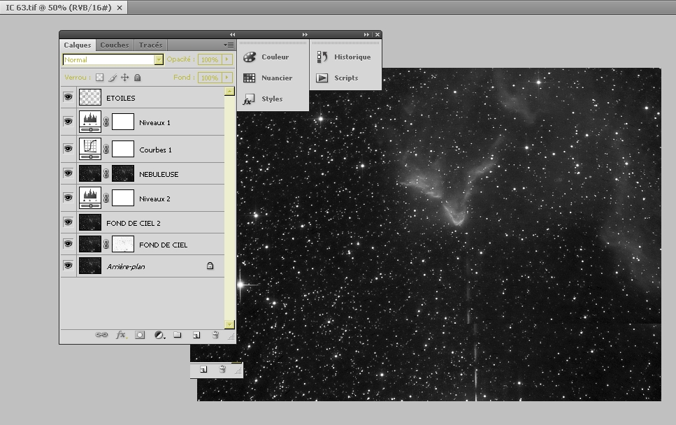

Voila ca va mieux?
une copie d'ecran du traitement
j'ai dupliqué le calque original que j'ai placé au dessus du calque fond de ciel avec une opacité de 50%.
Joli fantôme ! Le seconde version est mieux au niveau du fond de ciel.

Fond de ciel mieux mais toujours des artefacts, regarde à droite du V, toujours les 2 étoiles trouées, et juste à gauche d'eux des artefacts dans les nébulosités.
Merci Anne; toujours aussi gentille.
ha mais non les trous dans les etoiles c'est 2 pixels chaud recalcitrant que je n'ai pas reussi a viré avec iris. j'ai tout essayé pourtant.:cry:

Pour tes 2 pxch
Sur ta brute additionner final sur Iris
tu entoure ton pxch avec un clik gauche puis tu fait
>max 40 dans la boîte de dialogue et il doit disparaitre aussitôt ceci est valable pour un pxch qui ressort blanc
Si c'est un px mort qui ressort noir là tu fait
>min 30 ( le chiffre 30 où 40 peut être + où - )

ben j'ai fait ca aussi rien a faire ils veulent rien savoir ces.... :be:

Arf alors se sont des vrais pxch récalsitrant ceux là :m2:

he oui... mais comme on est des teigneux et entétés comme pas possible on l'a reschooté cette nuit. si si. vous allez voir.:Da
