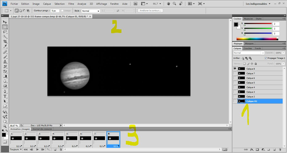

Je l'ai fait avec Photoshop CS4. Pour piger, il m'a fallu un certain temps, puis quand t'as pigé le coup, ben...c'est facile, quoi:be:.
Tiens un screen pour te montrer:
Vite fait:
1- Tu copies l'ensemble de tes calques sur un et même calque, tu peaufines
la superposition de tes calques.
2- Tu vas dans l'onglet "fenêtre", puis tu cliques sur "animation", ce qui va
t’ouvrir le tableau en "3".
3- Tu construits ton animation en sélectionnant images par images, et voilà!:p
J'espère que je n'ai pas été trop longuet:be:.

merci beaucoup lascabras,
c'est super clair ton tuto, je n'avais jamais remarqué cette fonction dans PS !!
faut dire que c'est une telle usine à gaz ...
dès que j'ai une petite série je m'y colle ... reste à estimer le délai entre 2 images pour ne pas surcharger et que ça reste quand même fluide ? je pensais toutes les 5 mn ?
encore merci
bruno
encore merci
bruno
Si tu veux parler du time laspe entre tes prises d'AVI, lors de l'acquisition, 2 minutes entre chaque AVI devrait faire l'affaire...
Si,par contre, tu parles de l'animation, 0.2sec est un bon timing pour l'espacement entre tes calques;).
