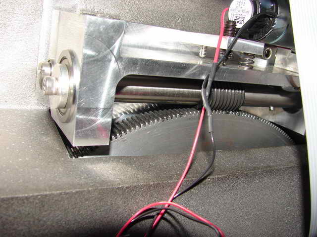

Parce que sur le C8 (orange) j'ai eu une roue de ~200mm entrainée par un pignon alors que le C8 Ultima utilise une roue Byers de 200mm à 359 dents (ainsi la période de la VSF est à 4'). Le tout sur un système mobile réglé en pression (ressort et butée).
Le C9 Ultima partage la même roue. Par contre il est possible que le C11 et le C14 utilise des roues plus grandes. Par contre ce sera toujours du 359 dents il me semble.
Des images (pour C8 Ultima mais c'est transposable au C11 Ultima) là : http://perso.magic.fr/marc.patry/Instruments/Instruments.html
Je vais essayer de voir si je trouve quelque chose spécifiquement sur le C14 de mon coté. Tu cherche quoi exactement de ton coté ?

Tu en trouve sur le net (ebay 250700704743, 360241284901, ...) mais pas forcément pour l'astro (360 dents et pas 359). Mais piloté par un moteur pas à pas le contrôle de la vitesse est plus facile alors que sur l'Ultima, la problématique semblait plus facile à résoudre à l'époque coté roue que coté moteur/réduction.

Le C5 et le C8 partagent la même roue dentée de 6" de diamètre (150mm) et pignon/moteurs. Il y a deux moteurs synchrones en AD décalés (1/2 dent ?) pour améliorer la régularité du suivi. Le diamètre polaire et de 1"3/8 "tapered" soit une conique de ~35mm.
Coté C11 et C14 (le C9 n'existait pas à cette époque) la roue passe à 6"7/8 (175mm, mais parfois on trouve aussi 6"3/4, bon la différence n'est pas fondamentale) et cette fois il y a bien une vis sans fin montée sur un support mobile pressé (ressort) sur la roue. 216 dents pour la roue, et les roulements à billes ne sont pas en reste ... 4,7" pour le roulement nord, et 6,1" pour le roulement sud.
Pour les cercles, c'est du 6" en dec, gradué au degré, et 9"1/2 en AD, gradué à 5'. Il doit toujours y avoir le vernier qui comme sur le C8 donne la minute.
