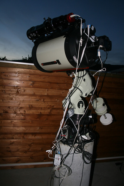

Mercredi soir, j'ai enfin profité de mon abri astro pour une des premières fois ... il a bien résisté aux forts vents, c'est déjà un bon point :)
je me suis essayé a NGC 7635 (la bulle) a travers l'hyperstar sur le C11 Ege.

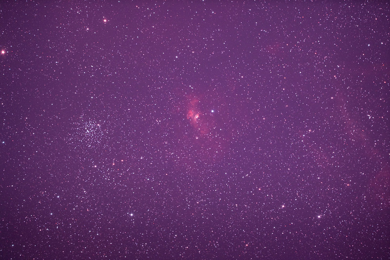

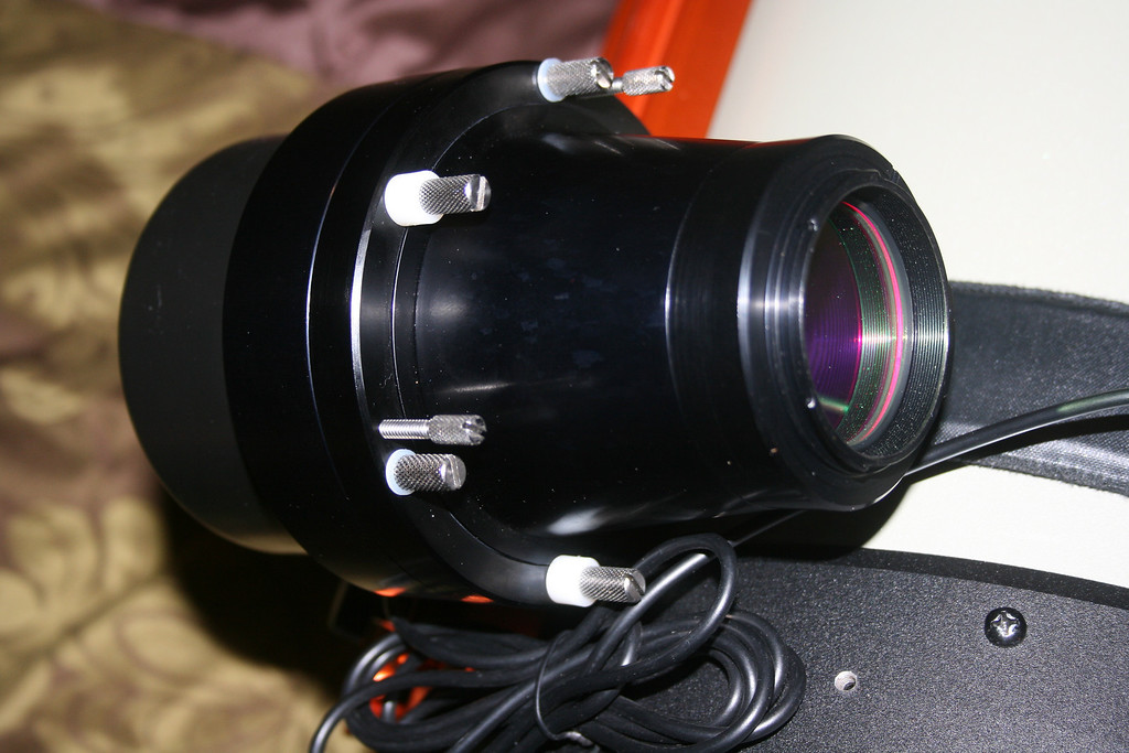

voici les brutes. J'ai mis en place un filtre CLS-CCD sur l'hyperstar. vu que je n'ai pas réussi à le visser, je me demande si les étoiles en forme d'ovni à gauche ne sont pas le résultat de cette mauvaise fixation.
Collimation - assez facile.

La premiere en début de soirée, avant que la lune ne s'invite :
Lien Full : http://burfin.smugmug.com/Astronomie/Ciel-Profond/4974730_HPZBW#1068330792_wnUco-O-LB

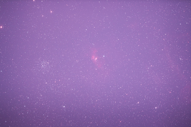

La seconde, avec la lune présente.
Lien Full : http://burfin.smugmug.com/Astronomie/Ciel-Profond/4974730_HPZBW#1068330487_mPqg8-O-LB

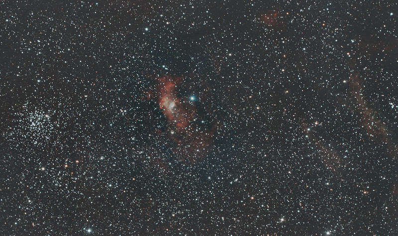

Traitement. mais bon, suis pas heureux du resultat (crop juste en haut et en bas ) .:
Lien Full : http://burfin.smugmug.com/Astronomie/Ciel-Profond/4974730_HPZBW#1067707441_Yqd82-O-LB

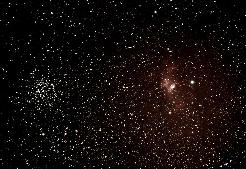

une ancienne bulle (crop quand meme ...) fait avec mon 8" a F/4. on voit la différence de champs. c'est vraiment impressionant de voir qu'un C11 a F/2 couvre plus de champs qu'un C8 a F/4 ...
Full : http://burfin.smugmug.com/Astronomie/Ciel-Profond/4974730_HPZBW#1048686385_HqyjA-O-LB
Impressionnant ce champ et surtout la qualité de sa couverture !
Marc
Invité Scopy
Une belle image :) : c'est toujours sympa d'avoir des objets si différents dans le même champ ! Ils se mettent mutuellement en valeur !

Pour les étoiles en forme d'ovni (ou de goutte) c'est plutot dû à une collimation qui reste à ajuster...
Mais attention, c'est pas une critique hein, c'est juste une piste pour s'améliorer... ouais ch'te connais hein ;):D:D:D
Tu l'as réalisé comment pour l'instant la colim?
Tu n'as pas une photos de ton montage? le filtre est visser ou exactement? utilise (si tu as) un filtre clip Eos... On va trouver des solutions...
Mais Wouawe, quel champs!!!!
J'adore
Stef
En effet y a du champ, ça va donner de belles images mais d'abord va falloir revoir la collimation. Les etoiles actuellement n'ont pas la même forme selon la zone qu'on regarde, un bon reglage va être nécessaire avant d'aller plus loin.

ensuite, sur l'hyperstar, il y a 3 vis et 3 contrevis pour la collim, comme sur mon ancien schmidt newton.
j'ai remis ensuite le secondaire et je peux dire que la collimation n'a pas bougé entre temps. c plutot impressionant ! par contre, gaffe a la baffle qui s'était dévissé en essayant d'enlever le secondaire...

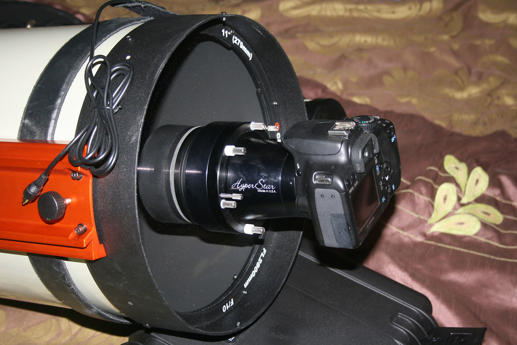

pour le filtre, il est censé se visser derriere la bague T1 de l'hyperstar qui se démonte, mais je n'ai pas réussi à le visser, donc je l'ai juste posé et il s'est mis en place tout seul...
je ferai une photo avec l'hyperstar ce week-end avant la pluie :cry:

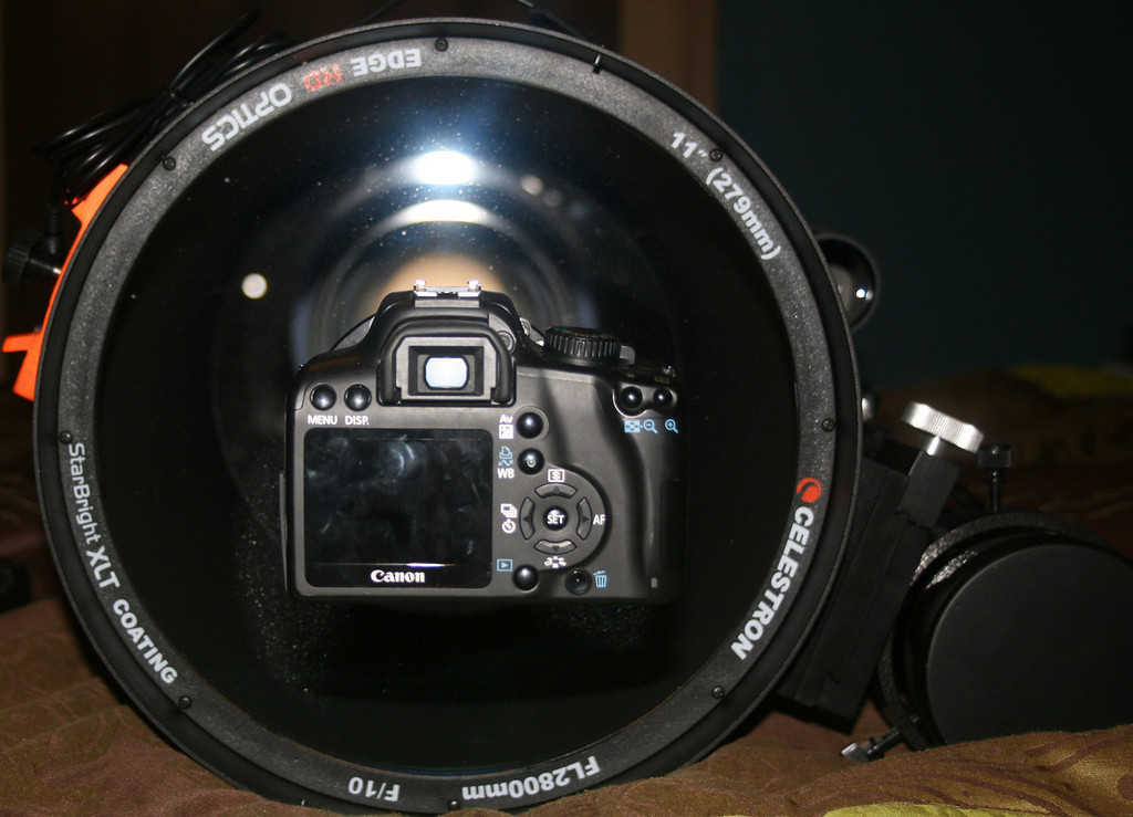

je ne veux pas non plus passer sur un filtre eos clip, car je souhaite utiliser ces filtres avec une ccd plus tard (du moins au foyer, car avec l'hyperstar, une roue à filtre, ca risque d'etre limite. mais on m'a dit que c'était possible. probablement une obstruction d'environ 30%. il faudrait que je teste en fixant un carton de la meme taille qu'une roue à filtre.

extrait du manuel de l'hyperstar :
Using Filters
The top portion of the HyperStar lens is a removable adapter, specific to your camera.
The inside of this adapter is threaded for 2” filters. Unthread the adapter from the
HyperStar lens. A 2” filter can then be threaded into the inside of the adapter. Replace
the adapter on the HyperStar lens and you are set to go. Popular filters include the IDAS
LPS-P2 and LPS-V3 filters, both of which work well to block light pollution.
Google Trad + correction :
La partie supérieure de la lentille HyperStar est un adaptateur amovible, spécifique à votre appareil photo.
L'intérieur de cet adaptateur est filetée pour accueillir des filtres 2 ". Dévissez l'adaptateur de l'
HyperStar . Un filtre 2" peut alors être vissé dans l'adaptateur. Replacer
l'adaptateur sur la lentille HyperStar et c'est prêt . Les filtres les plus populaires sont l'IDAS
LPS-P2 et filtres LPS-V3 qui fonctionnent bien pour bloquer la pollution lumineuse.

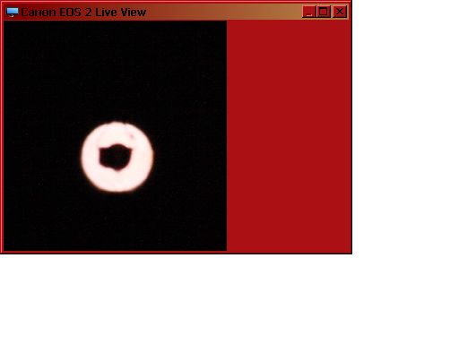

petite image de l'obstruction faite par le liveview canon en Zoom X5 sur le C11 a travers l'hyperstar.
c'est jupiter en defocalisé derriere
