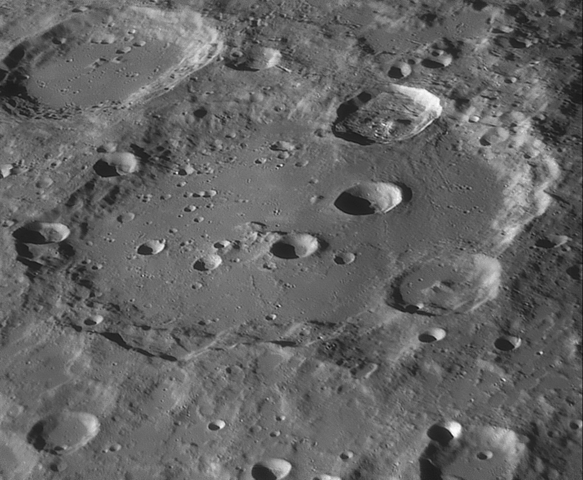

Beaucoup de chance en cette fin de nuit du 29/20/2010, j'ai eu un petite
fenêtre d'une petite heure à peu près pour imager, entre 2 perturbations.
Il y avait quand même des cirrus qui se sont épaissis au fur et à mesure et
la turbulence. Donc quelques captures au T400 avec la PL1-M. Par contre
je n'avais plus la Basler 1300 qui aurait enfin pu s'exprimer cette nuit-là.
Une ultime farce de l'ami Murphy... :(
Par contre pour le traitement, Registax m'a sauvé la vie, Avistack étant
complètement à la ramasse et me donnant une image beaucoup moins détaillée.
Le prix à payer sont ces artéfacts pénibles entre les zones de registration,
même en multipoint et avec de petites zones.J'ai éliminé les plus voyants
mais de près on en voit encore. Le mieux c'est de regarder l'image en
s'éloignant un peu.
Donc Avistack n'est pas toujours le meilleur, même en lunaire, loin s'en faut !
Il digère apparement mal les images à faible contraste, par exemple à cause de brume ou de cirrus.
Me reste encore plusieurs captures à traiter, ça va être long. :b:
Télescope Newton 400/1800 personnel sur monture LXD 750.
Captures de 1500 images, PL1-M plus filtre rouge,barlow 5 x,
Tri à l'oeil image par image, traitement Registax, retouches
et mosaique Photoshop.
Réduction à 90 % de la taille d'acquisition.
Albéric

Superbe ce Clavius, un des plus réussi que j'ai pu voir :)
Des détails partout et même dans les gradins.
Pourrais-tu indiquer les réglages de la PL1-M ? Format, cadence ?
A la résolution maxi, la mienne plante (QGVidéo) ou c'est mon PC...
Super détaillée as-tu utilisé le multipoint et le piégeage du bruit?Avec ton image on a pas besoin de la 3D.

Merci. ;)
Sinon bienvenue au club, ma PL1-M plantait aussi aléatoirement sur mon vieux portable ce qui fait que j'ai été obligé de le laisser de côté et de sortir mon PC fixe (pénible, mais pas le choix pour l'instant !). :b:
Là je suis en 1280 x 1024, le frame rate est de 7.5 img/sec sur mon fixe (sur le portable, on atteignait 3 img/sec, pas plus).
Oui c'est du bien du multipoint. ;)
Pour le piégeage du bruit, heu, je ne connais pas, qu'est-ce exactement ? :?:

là : pages 17 et 39
http://www.afanet.fr/RCE/PresentationsRCE2008/S4H_Weiller.pdf
ce tuto est sympa et bien détaillé , je ne suis pas spécialiste du planétaire ou du ciel profond mais en appliquant à la lettre certains process sur de vieux Avis j'ai constaté une amélioration notable de mes images. Maintenant je vais aussi les reprendre lorsque le temps me le permettra avec le tuto de Marc sur Avs 2.
Image très fine bravo.
Bizarre qu'AS se plante sur le coup ? Tu a essayé avec la première étape avec de grosses zones (>80pixels) ? A chaque fois que le multipoint plante c'est quand la pré-registration échoue. Ensuite, il faut voir la taille des zones de qualité et l'espacement des points. Trop de points peut être néfaste.

Bonsoir Albéric:).Heureusement que je suis assis,c'est absolument fantastique:wub::wub:.Il arrive que nous parlions de survol,mais là,c'est de la folie!!

Sympa à regarder y a du détail.
Tu peux donner les réglages que tu as utilisés avec la PL1, Merci.

C'est vrai que j'utilise les paramètres passe-partout, qui habituellement ne posent pas de problème mais les cirrus ont faussé la donne. Et en plus j'avais trié et pré-registré les images sous Registax, exporté le tout sous forme d'AVI avant de le faire mouliner par Avistack ! Donc le plus gros du travail était fait mais ça n'a pas suffit et Avistack me sort une image où les plus fins détails ont été comme 'gommés'. :?:
En gros 65% de gain et expo, heu... bonne question, je ne me rappelle plus, je l'ai modifiée selon les captures et l'épaisseur des cirrus.

Merci Jean-Louis, c'est vrai que l'effet de perspective est très sympa, l'inclinaison est favorable. Merci la libration lunaire. ;)
