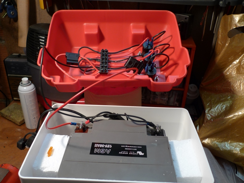

Perso, je pense très sérieusement à me fabriquer moi même une "boite à jus" à base d'une grosse batterie et de tout le câblage dont j'ai besoin, ça me reviendra surement aussi cher qu'un powertank 17AH

Je pense avoir trouvé le bon compromis avec la 32 aH AGM de dimensions raisonnables

Bonjour JP60,
Ton montage me semble très bien conçu et très efficace !! Pour un bricoleur cela peut-être une bonne solution pour du long terme !
Peux-tu nous donner un peu plus d'explication (avec un schéma) et une photo de la partie connectique ?
Merci d'avance.
