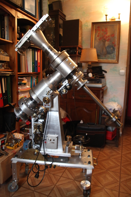

L'entrainement par courroie ne le faisant vraiment pas, glissement épouvantable avec le T300 je suis revenu au fondamenteaux ;) avec roues dentées et vsf, plus de problème.

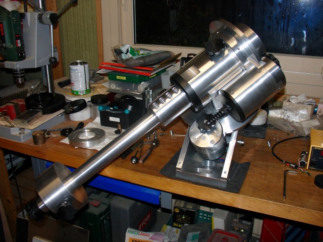

J'en profite pour vous montrer une vraie monture lourde conçue par un astram, elle est absolument superbe. :wub:
C'est très beau, mais il y a un d'énormes porte-à-faux, notamment sur l'axe de déclinaison. La tienne est nettement mieux conçue du point de vue de la rigidité.
Modifié par Moot
Ce sont des roues dentées en plastique?
+1000!
Un ami astram du coin m'avait déjà montré cette monture en photo et je dois avouer que je ne comprends pas les choix du concepteur... :b:
Quant à la tienne JM, elle est tout simplement magnifique et ne fais pas le modeste en disait que les pièces font pas pro.
La mienne fait amateur dans la finition la tienne fait plus que pro! (pour mettre de la vis FHC partout, il faut que les usinages soient nickel)
Tu devrais la mesurer (courbe d'ep) pour voir, je ne serais pas surpris qu'elle soit meilleure que la plupart de celles du commerce.
Tu as usiné toi même ou alors tu as fais usiner?
Modifié par benjamindenantes

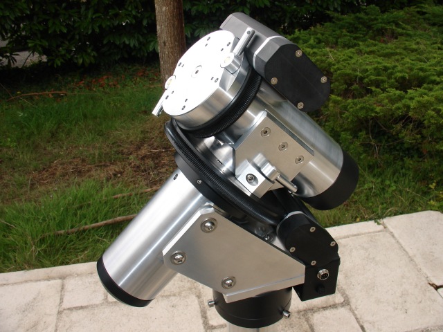

Nouvelle monture avec entrainement par galet, ça le fait très bien au delà de mes espérances
bien que cela fasse un peu assemblage de boites de conserves c'est du costaud.:)
Félicitation pour cette nouvelle monture, elle a vraiment fier allure et les finitions ont l'air soigné. L’entraînement par galet c'est le top au niveau de l'EP. Après avoir essayé le traditionnel couple roue vis sans fin sur ma monture j'ai aussi adopté cette solution avec une grande satisfaction.
Vraiment jolie et massive !
On dirait une grosse masse version steampunk futuriste !
Ton aventure me laisse rêveur !
Petite question: le boitier en alu sur le côté de l'axe ne gène pas l'équilibre général de la monture ? cela ne créer pas un poids déporté ?
Bon, vu la taille et certainement le poids de la monture, je ne sais pas si cela a un impacte.
Scoubidoo72, je n'ai pas fait un entrainement par galet pour l'EP, c'est pour du visuel mais pour m'affranchir des jeux des motoréducteurs très pénible avec le Gregory.
Zeubeu, j'aimerais bien savoir mesurer une EP. Oui l'entrainement par galet c'est super et plus facile à réaliser qu'une roue dentée avec VSF pour du visuel dans mon cas, l'essayer c'est l'adopter.
Bofix la monture pèse trente kilos le moteur de déclinaison malgré son kilo et sa quincaillerie ne pèse pas lourd, de plus les axes sont freinés.
