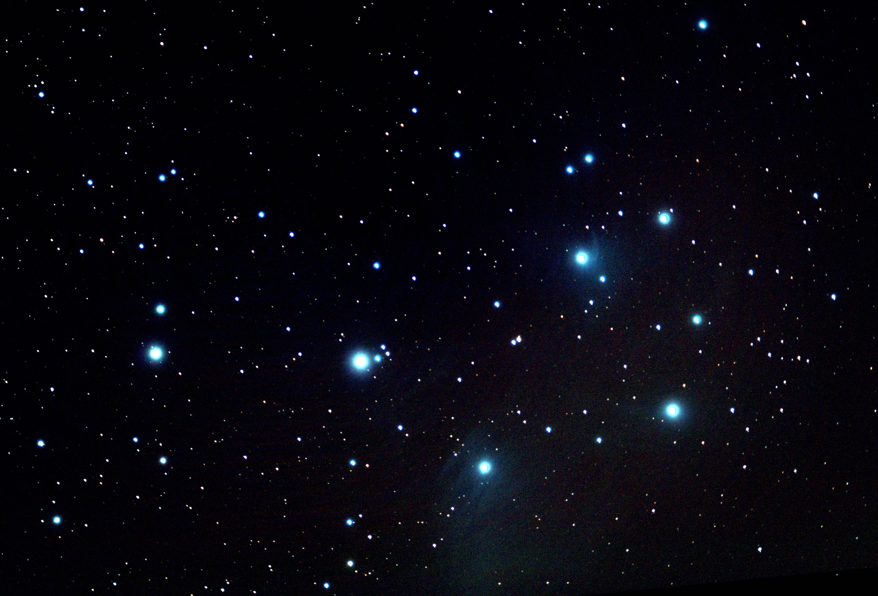

Le 01/11/2010 vers 2h du mat, le ciel s'est découvert et du coup j'ai sorti tout mon matos... Pour faire mes premiers pas en Ciel Profond : Les Pléïades.
Comme on les voit à l'oeil nu, je me suis dis que cela devait être un peu plus accessible qu'une galaxie lointaine : surtout sans table équatoriale.
Lulu SW ED80/600 en parallèle sur un C9,25 CPC en Alt/Az (sans table équatoriale) et EOS 1000D baadérisé.
20 poses de 30s à 1600iso
1 dark
1 PLU
Traitement IRIS (alignement global quadratique, rehaussement de couleurs et DDP)

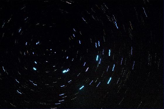

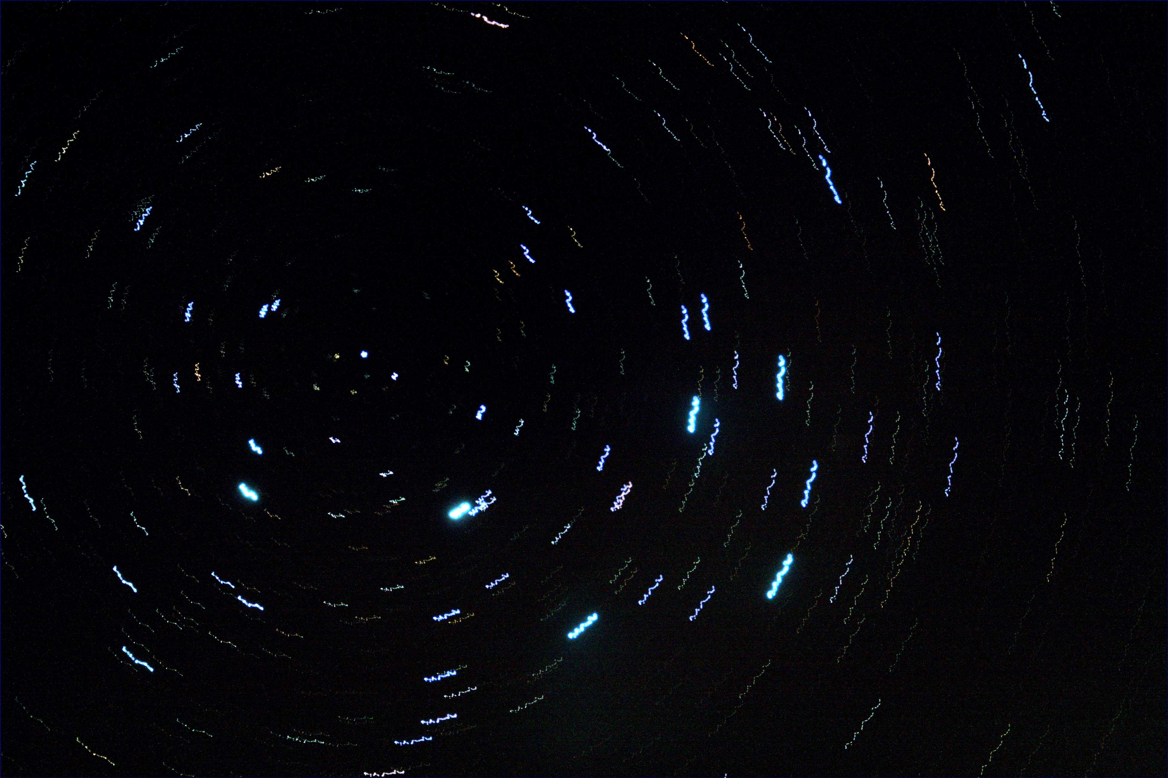

Quand j'ai tenté d'additionner les images non alignées, je me suis dis que ça ne donnerait rien. Et puis après, j'ai été assez agréablement surpris.:?:
Merci pour vos conseils afin de progresser:rolleyes:
Avant alignement des images :
Après
Bien vu Sébastien
et idée originale pour la circum-pleiades :D
A vrai dire je ne pige pas cette rotation???
Comme si le pôle céleste était à quelques doigts des Pléiades?
Stupeur & Incompréhension!
Patte.
c'est parce que sa monture est alt/az
Bien d'accord pour l'azimutale et la rotation de champ.
Cependant je pensais que le centre de cette rotation était près de la Polaire, or ici cela ne semble pas le cas, d'où ma stupeur persistante.
