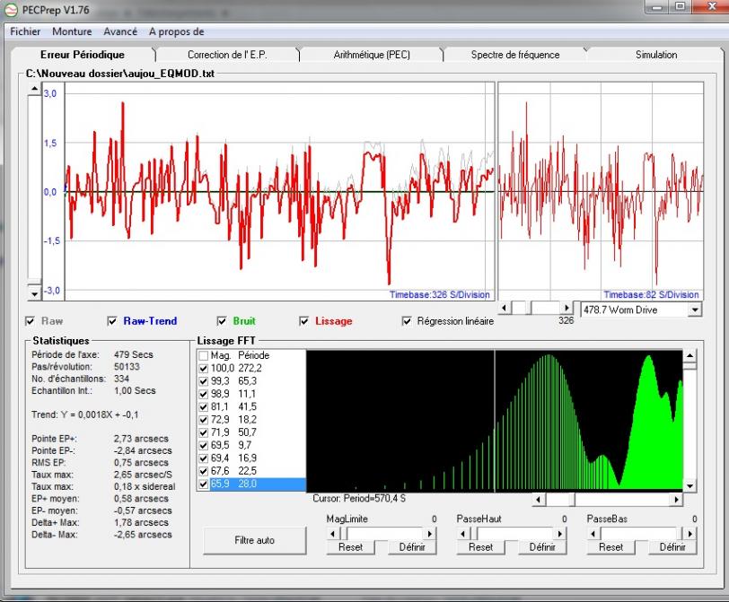

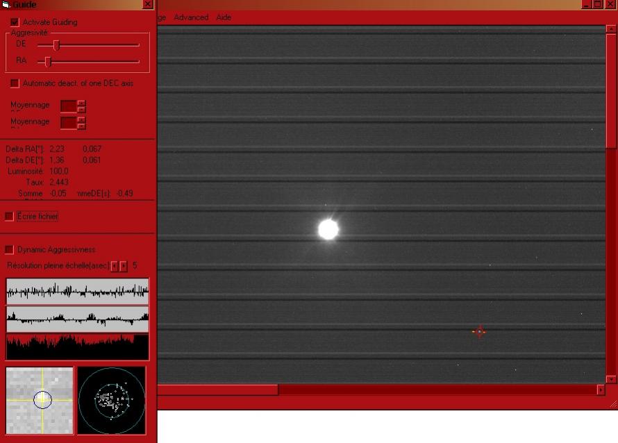

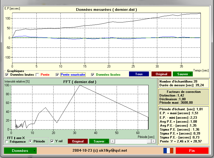

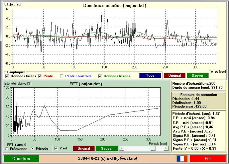

j'ai effectué des tests ce matin grace a 30 minutes de ciel étoilé avant le soleil.
voici qques captures. y aurait il des ames charitables pour m'aider a analyser les graphs et m'aider a corriger le problème ...
Je fourni ici les données brutes de Guidemaster. le renommer en .dat
aujou.txt
Rappel C11HD avec Lunette Equinox 80/800 en parallèle.
Monture EM200.
pas eu le temps de faire un tour de VSF complet.
1ere capture avec guidemaster
derniere capture guidemaster avant soleil
analyse sous peas et pecprep
Un peu plus d'étoiles prévues ce soir. je vais refaire des tests supplémentaires !
Merci merci !!
Salut Winch,
Bon ca va encore, y'a pire... Ce qui est bizarre c'est que la monture oscille en positif puis en négatif... première chose la MES et équilibrage sont-ils ok?
deuxièment, il est conseillé de pousser les agressivités à fond à droite et de coché "dynamic agressivness", de cette manière si la monture doit faire une petite ou une grande correction, elle a de quoi corriger tout ca proportionnellement aux besoins...
As-tu déjà testé ca?
Tiens nous au courant!!
stef
Edit: voilà une copie de mon écran:

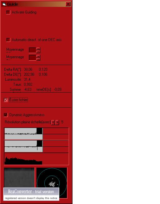

vendredi soir, j'ai testé avec un autre portable + un autre système d'autoguidage, et j'ai toujours les memes problemes.
equilibrage bon, mise en station je pense pas loin d'etre parfaite (pas très difficile avec la taka ...)
par contre, quelque chose dont j'ai peu fait attention, c'est l'orientation de la camera. elle se situe après un renvoi coudé sur la lunette et fixée sans avoir essayé de l'alignée.
l'orientation est donc faite à travers le calibrage des logiciels, mais peut etre que je devrai l'aider en orientant mieux la camera à la base ...
J'ai à peu près le même set up que toi: C11 avec 80ED/PL1-M en guidage sur EQ6.
Pour un guidage à F10, très très difficile. perso je n'utilise quasiment que le réducteur à F/D 6 (et c'est déjà pas simple) Je n'ai essayé F/D10 que pour des petites neb planétaires. (NGC6826, M57...)
Les points importants sont:
- orientation de la camera avec guidemaster: faire la procédure de calibration, ça corrige les défauts d'orientation de la camera
- mise en station: utiliser l'outil de guidemaster, facile et rapide, donne une très bonne mise en station
- équilibrage: la monture doit être légèrement déséquilibrée sur l'axe AD: un poil plus lourde à l'est (la partie qui monte, soit le tube soit les contrepoids suivant ce qu'on pointe)
- réglage de la vitesse de suivit auto sur x0.25 au lieu de 0.5 avec agressivité max et auto. Sinon en agressivité manuelle à 30% et vitesse x0.5 donne aussi de bon résultats suivant la turbu (permet d'éviter les oscillations)
- en contre partie il faut guider avec des poses assez courtes pour éviter les mouvements rapides de grande amplitude. L'empilage de plusieurs images de courte pose (0.3s) marche pas mal pour éviter de chasser la turbu
- avec l'EQ6, EQmod semble donner un suivit plus "smooth" que par le port ST4, mais à confirmer...
- il faut tout vérouiller: mise au point, cables attachés sur les tubes et descendus près de la tête de la monture (surtout pas pendant en bout de tube)
- absence de vent: la moindre saute de vent et c'est mort
Quand toutes les conditions sont réunies, on arrive à guider à moins de +/-1" typiquement +/-0.6 avec des pointes très courtes à 1"
Ceci dit à F/D 10 avec le C11 (sauf seeing exceptionel) on aura une image sur 2 ou sur 3 d'exploitable avec un APN. Il faudrait plutôt une CCD en binning 2
précision, j'ai travaillé pas mal sur l'EQ6 jusqu'à obtenir une EP de +/-4". Cependant elle reste un peu souple à mon gout pour le C11. (enfin surtout le trépied)
Edit: le plus important reste le lissage de la courbe d'EP plus que l'EP elle même.J'ai du changer 2 petits roulements de VSF et régler les jeux finement pour améliorer la chose sur l'EQ6.
Je m'orienterai vers une G11 à l'avenir quand les ressources le permettront
En attendant je vais passer au diviseur optique qui permet d'alléger et aussi d'éviter les flexions différentielles. Je vais aussi essayer un autre trépied plus rigide/amortisseur (certains aux us mettent celui de la G11)
Avec le edge, il faut bloquer le primaire. Avec le C11 classic pas possible sans modif, donc le primaire peut bouger un peu dans le jeu surtout près du zenith, et ça ce voit à F/D 10, car la lunette guide ne bouge pas pendant ce temps...D'où l'intérêt du DO.

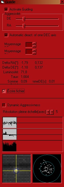

Enfin des bonnes nouvelles du front.
juste eu le temps de faire un petit test rapide, avant que les étoiles ne disparaissent une fois de plus ... ca se voit sur guidemaster, où il perd les pédales à la fin du graphique.
doit y avoir une malédiction par là...
m'enfin, voilà le résultat ! cà m'a l'air beaucoup mieux ! cà ressemble un peu plus au graph donné par bradisback ;)

pour info,
1. je n'ai pas fait de mise en station. pas de polaire visible dûe à la météo, donc guidage à l'arrache.
2. utilisation de guidemaster avec aggressivité au max et option "dynamic" activé suivant les conseils de Bradisback.
3. De plus, j'ai aussi suivi les conseils de Olivdeso. j'ai modifié l'équilibrage de la monture, et j'ai aussi rangé un peu les fils. y a encore du boulot...
un ptit Peas, juste pour voir les données lissée (ou pente soustraite). ca se ballade beaucoup moins que l'ancienne courbe.
Qu'en pensez vous ? enfin un espoir ici ?
je n'ai pas pris de photo, car vraiment pressé par les nuages qui arrivaient...
Merci pour vos commentaires.
oui, y'a pas photo, il est meilleur...

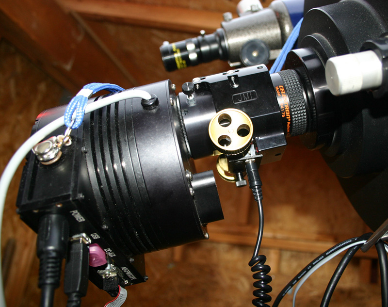

Je connais également 2 autres utilsateurs qui ont placé le réducteur + le crayford + la roue + la CCD sur des SC en alu.
L'un d'eux est Martin Bernier, Canadien qui fait de trés belles images au C9. Je n'ai pas réussi à le contacter en MP, mais la qualité et surtout la finesse de ses images me rassurent. On voit ici le crayford JMI inséré entre le reducteur et la CCD :
(crédit : Martin Bernier, site Astrosurf)
Ce montage a l'avantage de réduire la longueur du train et les flexions à l'arriére du crayford. Mais il ne reste pas de place pour un DO...
Je ne posséde pas encore le crayford, mais j'espére l'installer de la même maniére.
Une chose rassure également : si le rapport de réduction varie légérment au cours du session, Iris remet tout en ordre avec la fonction de registration "appariement total".
