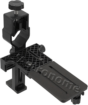

Si ton APN est un compact tu peux faire de la digiscopie (photo derrière un oculaire) en utilisant un support comme celui-ci :

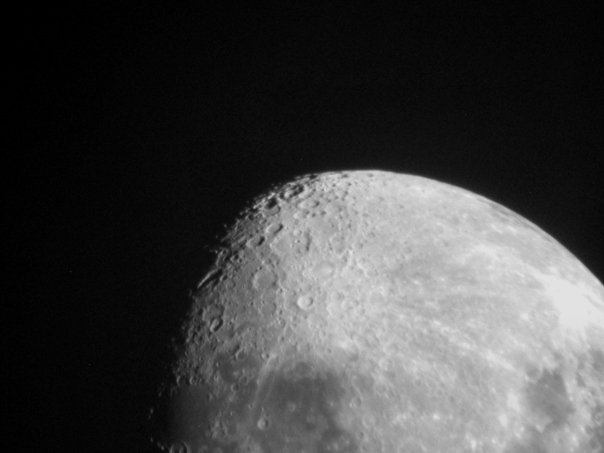

avec ma vieille lunette 60/800 j'ai obtenu par cette léthide quelques resultats sur la Lune (pour te donner des idées) :

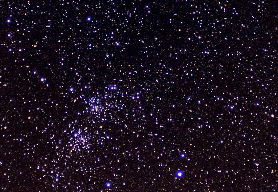

2. Pour les 'grands champs' (constellations, voie lactée,...) on met un appareil reflex en parallèle ('piggyback' en anglais) au-dessus de la lunette. L'APN prend la photo avec son objectif, un 50mm bon marché suffit pour débuter.
Exemple: le double amas avec un Nikon D70s et objectif 135mm: http://www.webastro.net/upload/images/14867-1287135818.jpg

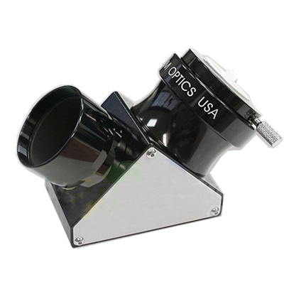

le porte oculaire est directement au bout de ta lunette...solidaire? c'st aussi là que sont les molettes de mise au point.
le renvoi coudé ça ressemble à ça :
et ça se met entre le porte-oculaire et l'oculaire, pour facilier la vision, notamment quand tu regareds un objet haut dans le ciel...
