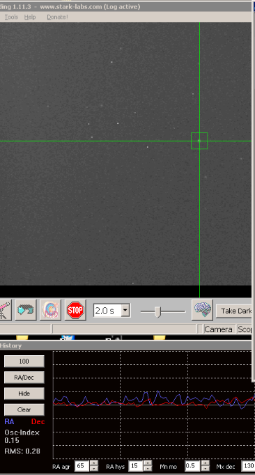

Je viens de retrouver sur mon poste une capture d'écran (la qualité est pas top car c'est une capture d'écran via VNC) datant du 15 février de cette année , soirée de validation du montage en pointant deux objets (NGC3953 et NGC3198), comme on peut le constater les étoiles sous PHDGuiding sont relativement propres (note : les pixels très blancs sur la fenêtre de PHD ne sont pas des étoiles mais des pixels morts) et le guidage se passe pas trop mal à la vue de la courbe.
Et le résultat de cette soirée :
http://www.webastro.net/forum/showthread.php?t=59161&highlight=ngc3953
Seb
