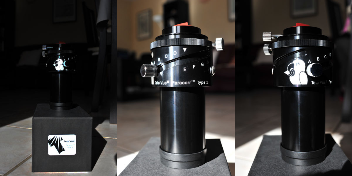

J'ai reçu ce matin le dernier TV Paracorr type 2 pour les newtons court (f/4 et moins). C'est vraiment une très belle et imposante pièce combinant à la fois de la mécanique et de de l'optique. Aussi j'ai été surpris par le poids plutôt light de l'engin. Le taux de change du dollar étant plus que très intéressant je crois que c'était le bon moment de foncer pour ce type d'achat.
Le pb c'est qu'aujourd'hui je n'ai que le Paracorr car je suis encore en train de réfléchir sur un projet de construction de Dobson de 460mm F/3.95. Le miroir sera réalisé par le célèbre opticien Terry Ostahowski en Californie. Il n'est pas très connu ici en France mais il a une réputation proche de celle de Zambutto aux US si l'on en juge par les forums et puis j'ai eu un très bon contact avec lui et j'ai pu me rendre compte de son obstination pour la réalisation de pièces d'exceptions. Il finalise ses miroirs à l'aide de l'interféromètre (l'autre domaine où il excelle) ce qui est rare je crois pour un artisan. Il n'a pas trop l'habitude de travailler pour des demandes hors US donc ce sera certainement une première pour la France en tout cas. Toutefois si certains d'entre vous ont eu des expériences avec des miroirs Ostahowski je suis intéressé par leur témoignage.
Côté structure je formalise encore un cahier des charges précis mais je suis encore indécis quant à la structure qui pourra convenir à ce miroir et à l'artisan qui pourra la réaliser (j'ai cependant une préférence qui se dégage).
Donc pour l'instant je peux me vanter d'avoir un petit bout de ce scope en attendant que le reste vienne ;)

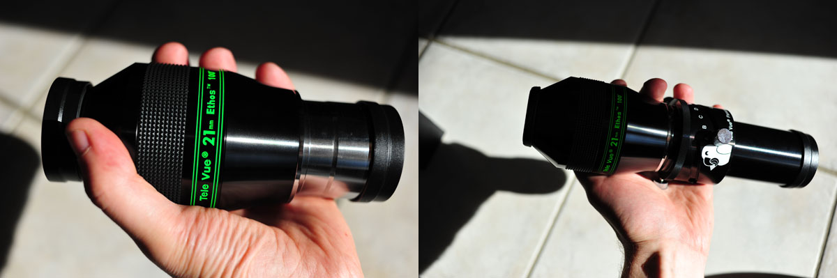

Le même avec un Ethos 21mm au bout ! Poids total de l'ensemble: 1.5kg. Ça commence à faire lourd et surtout cela représente un porte-à-faux important vu que l'Ethos pèse à lui tout seul 1kg.
C'est du gros et lourd, mais bon, on a pas trop le choix dans certaines configurations.
J'ai reçu le mien cet apm.
J'ai fait le même essai au déballage...heureusement, la position optimale (tunable top) pour l'ethos 21 est "A" ouf :)
Une bonne surprise en découvrant le produit : Le serrage d'oculaire est annulaire.

Ce matin j'ai eu la curiosité d'essayer ça (2.1 kg), attention ce n'est pas un longue vue !
