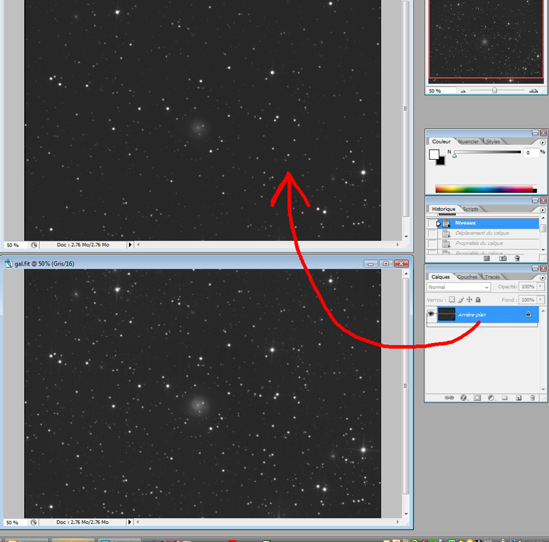

traitement soft avec Iris "ciel.fit"
DDP + masque flou "gal.fit"
chargement Photoshop; tu règles tes seuils bas sur chaque image en laissant un peu de marge
faire glisser le calque gal sur l'image ciel

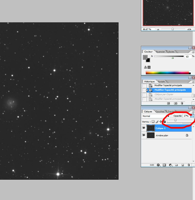

tu donnes à ce calque l'opacité qui te convient pour obtenir un fond de ciel atténué

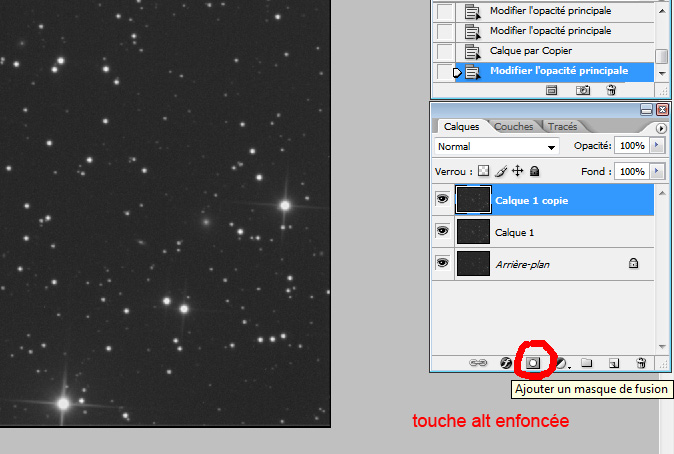

tu le dupliques (control j)
tu donnes à ce nouveau calque une opacité de 100%
tu cliques sur l'icône masque de fusion en appuyant sur la touche alt

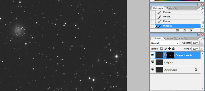

tu prends le pinceau, couleur blanche, mode normal, opacité +-15%
et tu peints délicatement la zone que tu veux faire réapparaitre
fus4.jpg?psid=1
de temps en temps tu masques le calque pour voir les progrès
quand tu es satisfait tu appliques un flou gaussien de 4 ou 5 sur ce masque pour atténuer la trace des coups de pinceaux
